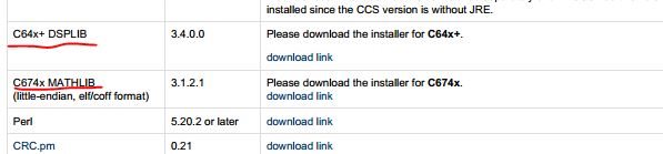

AWR1642上有一个 C674x DSP 内核。 但是、在毫米波 SDK 发行说明中、建议使用 C64x+ DSPLIB 和 C674x MATHLIB、如下所示。 您能告诉我用户为什么不能使用 C674x DSPLIB?

    C674x DSP 支持定点和浮点、并且与 C64x+(定点 DSP)二进制向后兼容。 因此、C674x 可以同时运行 C674x 和 C64x+的库函数。 一个函数可用作定点和浮点实现、另一个函数可能不可用。 某些定点实现可能更高效、一些浮点更精确。

    此外、对于1642、使用 DSPLIB 或 MATHLIB 的主要原因是用于 FFT。 1642将1443中的 HWA 加速器替换为1642中的 C674x DSP。 因此、处理雷达返回所需的各种 FFT 必须使用软件库来完成。
