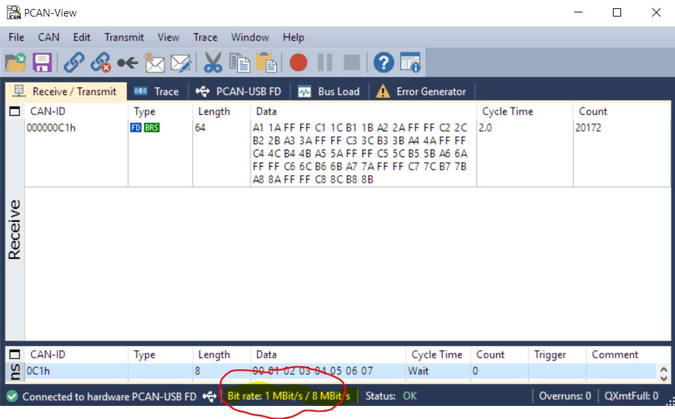

 可以在 CANFD 中设置多少数据比特率?
例如、它都设置了5MHz。
我尝试设置为8MHz。 但 它似乎无法传输信息。
我无法在 CANFD 中获得回复。
    这是我的8MHz 设置

    您好,JuiYang,
    请使用以下设置:
    /*1MHz*/
    mcanBitTimingParams.nomBrp   = 0x2U;
      mcanBitTimingParams.nomPropSeg = 0x8U;
      mcanBitTimingParams.nomPseg1  = 0x6U;
      mcanBitTimingParams.nomPseg2  = 0x5U;
      mcanBitTimingParams.nomSjw   = 0x1U;
    /*8MHz*/
      mcanBitTimingParams.dataBrp  = 0x1U;
      mcanBitTimingParams.dataPropSeg = 0x2U;
      mcanBitTimingParams.dataPseg1 = 0x1U;
      mcanBitTimingParams.dataPseg2 = 0x1U;
      mcanBitTimingParams.dataSjw  = 0x1U;
    除位时序外、您还需要更改发送器补偿偏移。
    mcanCfgParams->tdcConfig.tdco = 3U;
    在连续传输的情况下、您可能需要在代码中添加一些同步。
    请参阅下面的8Mb/s 传输屏幕截图
    Raghu
