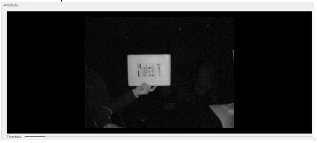

我现在正在查看 TI OPT8241 EVM。
当我检查文档中您提供的组装说明时、重点步骤如下
  1. 设置板位于距离1951年 USAF 分辨率目标1m 的三脚架上、打印在11x17纸张上。
  2. 为电路板供电并将 USB 连接到 PC。
  3. 启动 Voxel Viewer。
  4. 右键单击点云、然后选择以查看振幅图像。
  5. 使用振幅图像聚焦在棋盘上
但是,纸张(目标)大小11x17是什么意思?
我认为它是11cm X 17cm @ 1m、但它在全图像中太小、像下面的图像一样模糊太多。
您能不能建议您用于此 EVM 的正确条件?
    我发现它是11x17in。 纸张,A3..我对吗?
    请使用 A3尺寸图确认此 EVM 聚焦于1m 的距离。
    CDK 透镜聚焦是手动完成的、使用直接视觉反馈来调节透镜聚焦、直到图像变得最清晰。
    CDK 镜头校准是通过 A2或 A3棋盘完成的。
