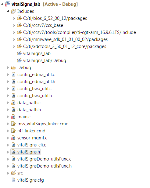

在使用 IWR14和 IWR16xx 单步执行库和一些实验之后、我现在一直在生命体征演示(IWR14xx)中遇到编译错误。
作为一个“愚蠢的用户”,我尝试了一些事情,但我不想更改包括路径或程序语句,因为客户的期望是:它必须在第一次试用时运行!
请看一下我的文档和评论。
 供参考:OOB 实验室 MMW_MSS_14xx 编译时没有错误、因此工具链等主要正常。
我所做的:
-按照 Industrial_toolbox_2_0中的 TI 实验室文档 pdf“生命体征测量”进行操作
-安装了最新的文件和 IDE:
  • CCS7-4 (已完成更新)
  • MMWaveSDK 1.1.00.1 (从 TIREX 本地下载)
  • Industrial 工具箱_2_0_0 (从 TIREX 本地下载)
-将项目生命体征导入 IDE 并清理后->生成:
控制台输出的编译错误:
请参阅附件...
e2e.ti.com/.../vital-signs-compilation-errors.pdf
以下是有关我的环境和已安装工具的更多信息:
第一次分析:
第一次编译错误表单控制台输出:
"./main.c"、第210行:错误#20:标识符"mmWave_L3RAM_Size"未定义
mmWave_L3RAM_SIZE 在 sys_common_xwr14xx.h 中定义、但似乎不包含在任何位置??
请帮助改善我的用户体验!
    您好、DJ-NG、
    生命体征演示使用毫米波 SDK 1.0、我们尚未完成 SDK 1.1的移植。
    SDK 1.0的下载页面如下: software-dl.ti.com/.../index_FDS.html
    Akash
    Akash、
    谢谢、这解决了问题。
