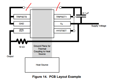

我想测量电压平面的温度。 该电压平面是我的热源、如 TMP302数据表的图14所示。 图14显示了"热耦合到热源的接地层"。 这是信号接地层还是热接地? 如果是这样、它显然会使我的电压短路。 请提供建议。
    "热耦合到热源的接地层"是热平面、也与 PCB 电源接地层电气连接。 器件上的金属引线是良好的导体、因此我们希望将热源与引线进行热连接。
    在您的情况下、由于电压平面未处于 GND 电势、您将无法将其连接到电源接地平面。 只需将金属层从热源连接到 TMP302、但不要将其连接到 GND。 这将提高热导率。
    开尔文
    您好、开尔文、
    您是否意味着金属电压平面应靠近 TMP302放置? 如果是、是否有建议的路由模式?

    本指南对热传递和 PCB 布局有着基本的了解。  在您的情况下、我会将电压 平面布局为类似于 数据表图14的 GND 平面、但不要将 该平面短接 至 GND 过孔(请注意图中标记的红线)。 经验法则:通过布局(即金属平面或引线)降低从热源到传感器的热阻。  您 的电压平面的电压是多少?  如果它与 TMP302 Vs 相同、我会将该平面连接到 Vs。

    我测量的热量电压引脚(5V)独立于 TMP302 VS。 在没有连接到引脚的情况下、在 TMP302下运行5V 平面是否足够?
    如果您真的想提高导热性、我建议使用导热油脂并将传感器放置在尽可能靠近热源的位置。
