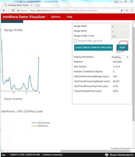

我正在使用毫米波 SDK 1.0。 我的客户希望在禁用校准的情况下缩短传感器启动时间(不是第一次配置)。 我尝试在 dss_main.c 的 MmwDemo_dssDataPathStart 处设置 calibrationCfg.enableCalibration= false、但 mmw 演示无法稳定工作。 有时、它会在多个传感器停止/启动后挂起。 有时 DSP 代码被置为有效。
但是、如果我在 MMS_main.c 的 MmwDemo_mssDataPathStart 处设置 calibrationCfg.enableCalibration= false、并且我尝试了帧启动/传感器停止、它运行良好。
您是否愿意建议为何我无法禁用 DSS 代码中的校准?

    我使用 MMW 演示来执行测试。 您可以在找到我的测试代码
    我尝试在 mmw 演示的 MMS_main.c 中按如下方式进行设置、它可以在 MMW GUI 中单击停止/启动、我发现 sensorStart (no config)的时间减少了。

    但我在 dss_main.c 上尝试了类似的修改、发现 mmw 演示无法稳定工作。 这就是为什么我要在这里发布这个帖子。
