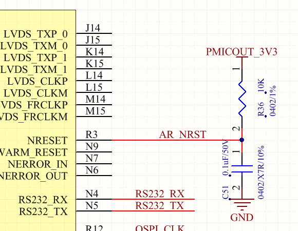

我遇到了有关 awr1642的闪存下载问题。 详细信息如下:
 原理图如下所示,
1、问题在于 AR_NRST 的信号 是可变的!!!! 可变的!!! 我对可变的原因没有什么理想之处? 以及如何处理它。
    PMICOUT_3V3的输入电压 为正常。μ V

    您好,
    我不确定我理解 AR_NRST 的意思是"可更改"的。 AR_NRST 被上拉至3.3V 电源、因此一旦此电源默认为上电、NRST 信号被上拉、AWR1642器件将被启用。 这只是一个示例架构、您可以根据应用要求使用不同的方法来控制 NRST 信号。

    架构的图是我们的应用。 “可更改”,我的意思是:
    在正常情况下,加电后,AR_NRST 将为3.3V。
    但有时当我加电时,AR_NRST 的电压低于2V。
    SOP0信号中也出现了同样的问题,模式如下所示:
    我想切换到闪存模式,因此必须将 SOP0 SOP1 SOP2 连接为0x101。
    但当我加电时,测量 SOP0的电压为2.3V,因此设备无法进入闪存模式。

    Havi、您好!
    Nrst 信号应为3.3V,而不是2V。 您能否探测 C55电容器上的"PMICOUT_3V3"网络以查看该电源是否正确为3.3V?

    你(们)好、Vivek
    我们在 问题出现时测量了滤波电容器 C34 (在演示模式中为 C55)的电压为3.3V! 如下所示:

    Havi、您好!
    在这种情况下,NRST 应该是3.3V,除非电路板上的其它东西将其驱动到更低的位置。 您能否再次检查原理图、以查看 NRST 是否会连接到电路板上可能驱动它的任何其他器件?
