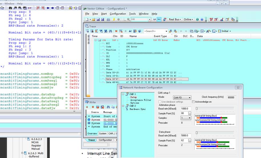

我的客户正在使用 canfd 演示(C:\ti\mmwave_sdk_01_00_00_05\packages/ti\drivers\canfd)在 EVM 上测试 CAN-FD。
当他使用 CAN-classic 模式时、调试工具(矢量独木舟)可以识别 CAN 总线传输的数据、这是正常的。
当他使用 CAN-FD 模式时、 调试工具(矢量独木舟)无法识别 CAN 总线传输的数据。 独木舟可以捕获数据、但 它建议出现如下所示的 CRC 错误。
如何 配置独木舟以识别正确的数据? 或者、您能否提供在 EVM 上测试 CAN-FD 的指南和配置?
代码中的参数(mcanBitTimingParams) 与 Canoe 的配置之间有何关系?

    我不熟悉“引导程序独木舟”工具,无法对该工具中要完成的设置进行注释。 但是、Prescalar 值在 Vector Canoe 工具中似乎并不正确。
    但原则上、比特率计算如下所示:
    时钟/((数据波特率预分频 系数+ 1)*(dataTimeSeg1 + dataTimeSeg2 +3))
    在标称比特率设置的 SDK 代码中:
    数据波特率预分频值= nomBrp
    dataTimeSeg1 = PropnomSeg+nomPseg1
    dataTimeSeg2 = nomPseg2
    CAN 模块的"时钟"在40MHz 下计时、SDK 示例中的标称位速率设置为1MHz 、采样点为75%。
    类似的计算也适用于数据比特率。 在 SDK 示例代码中,采样点62.5%处的数据比特率设置为5MHz。
    您将需要设置与 SDK 代码中设置的相同的矢量 Canoe 位时序设置。

    Wesley、
    这两个公式都正确。 我们只需要考虑在我发送的公式中编程到器件的值。
    在 SDK 代码中,如果选中"CANFD_CONFIGBitTime()函数,则在对寄存器进行编程之前,发送到器件的位时间全部减1。

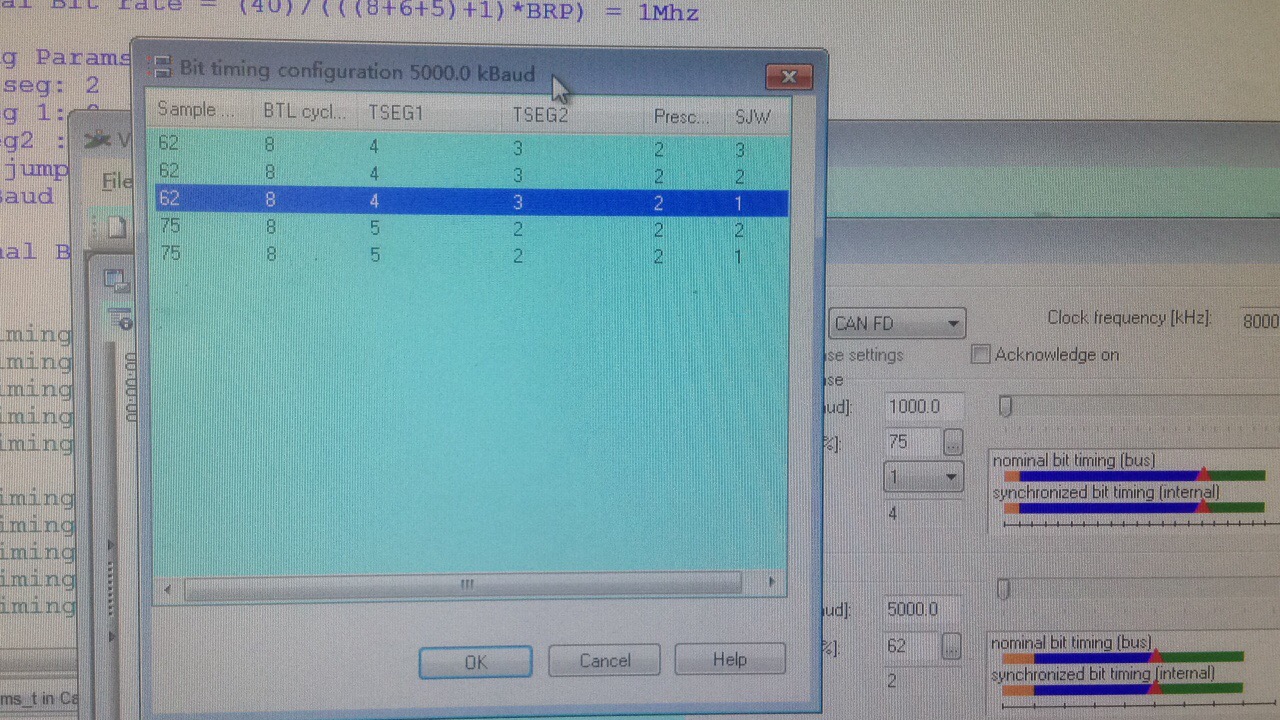

    我有下面显示的另一个问题。
    如何根据参数计算采样点?
    Canoe 只有62%的采样点、如下所示、这一切对吗?
    谢谢。
    海格兹
    Wesley。
    Wesley、
    我在 Canoe 中也看到了75%的采样点。 您可以通过更改位时间来更改采样点。
    您可以通过在 SDK 代码中设置以下值来实现数据阶段采样点75%的目标:
