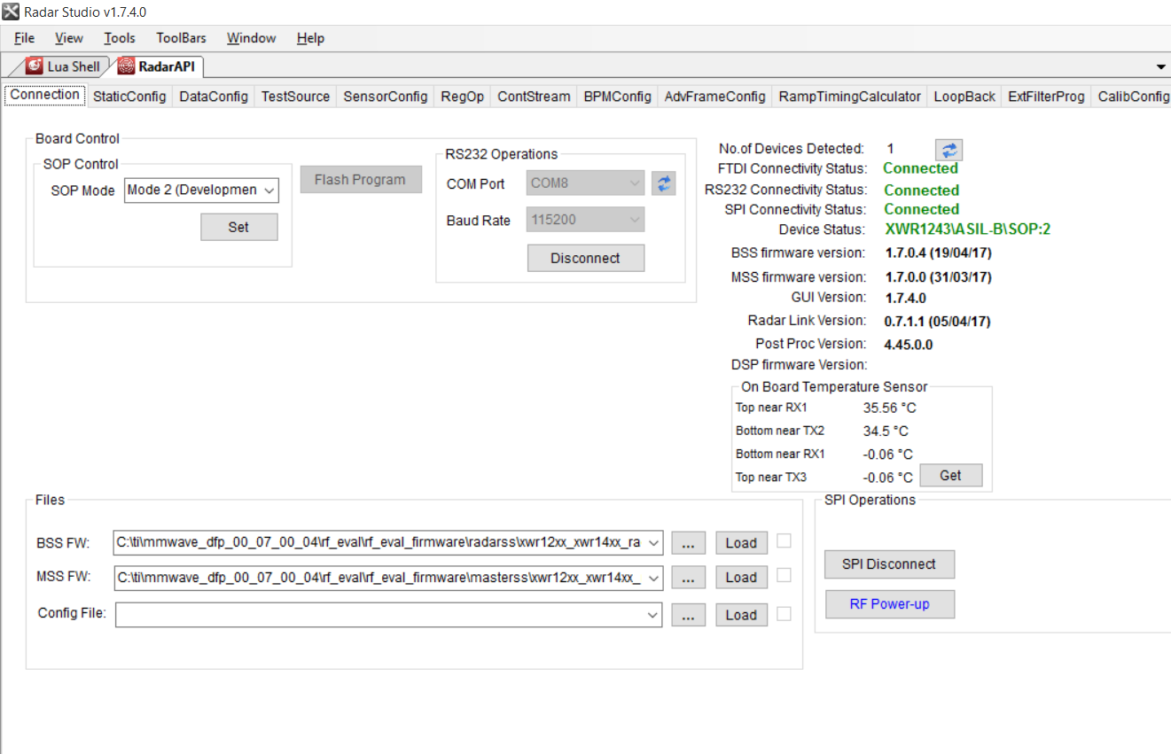

我正在尝试使用 Radarstudio 工具连接 AWR1243 +mmWave DEVPACK+TSW1400。
我已成功刷写 TSW1400板。 并能够在整个 FTDI、RS232和 SPI 的 RADAR Studio 工具中获得连接状态。 连接状态选项卡看起来正常。
但是、当我单击"Static Config"或"Data config"选项卡中的任一"Set"按钮时、我会在输出页面中看到一个错误、就像 "失败:RSP Timeout "一样。 连接页面和输出页面屏幕截图随附。
需要注意的另一点是、我还有 AWR1443和 AWR1642板。 但对于这些电路板、根本无法连接 SPI 连接。 不管怎样、我在其他页面中会得到相同的错误。 这是一个附加点、不过我可能会对调试有所帮助。
有人可以帮助我吗? 我是否可以绕过其中的一些设置按钮并直接使用一些数据采集的默认配置?
任何值得尝试的指针或想法都值得高度赞赏。
提前感谢、
Santhana Raj
    您是否按下了"RF POWER-UP"按钮?
    您好 Santhana、
    SPI 连接成功。
    正如 Fabian 在上面提到的、在进行静态配置之前、它看起来没有按下"RF Power-UP"按钮。
    -Raghu
    很抱歉耽误你的回答。
    "RF POWERUP"按钮实际工作正常。
    我在各个选项卡上按按钮上的蓝色线...并到达数据采集页面。
    我在 TSW ARM 上的命令顺序、设置、浏览文件按钮等方面遇到问题
    您能不能说我需要遵循的通常步骤(仅与 RADAR Studio 上的 TSW 按钮相关)是 TSW1400吗?
