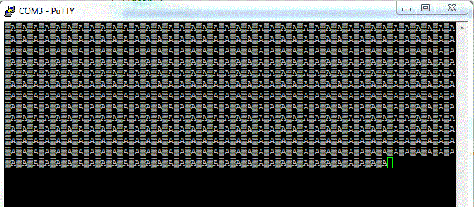

我使用 AFE 4490 EVM 板通过 USB 将数据发送到 PC。 由于我们希望使用自定义 GUI、我们需要首先调试 USB 通信。
但是、当我让 EVM 发送一些简单的字节时、PC 上的 PUTYY 无法获取任何读取。
请找到以下代码和帮助。 谢谢!  推杆

    您好、Jackie、
    您能用230400波特率试一下吗?
    Prabin
    Prabin、您好!
    现在我已经阅读了 Putty、不确定为什么不能工作。
    我每次向 PuTTY 发送两个字节。 但是、PuTTY 中接收到的 ASCII 与以下快照非常奇怪。
    Jackie
    --C 代码=========================
    txString[0]=(无符号字符) 0xFF;
    txString[1]='A';
    cdcSendDataInBackground ((bytes*) txString、2、CDC0_INTFNUM、0);
    --快照
    您好、Jackie、
    您是否将波特率设置为230400?
    如果是、我建议您首先发送0x04和0x0D 并查看 EVM 的响应。
    作为响应、我们应该得到0x04 0x02 0x34 0x39 0x30 0x03 0x0D。
    Prabin。
