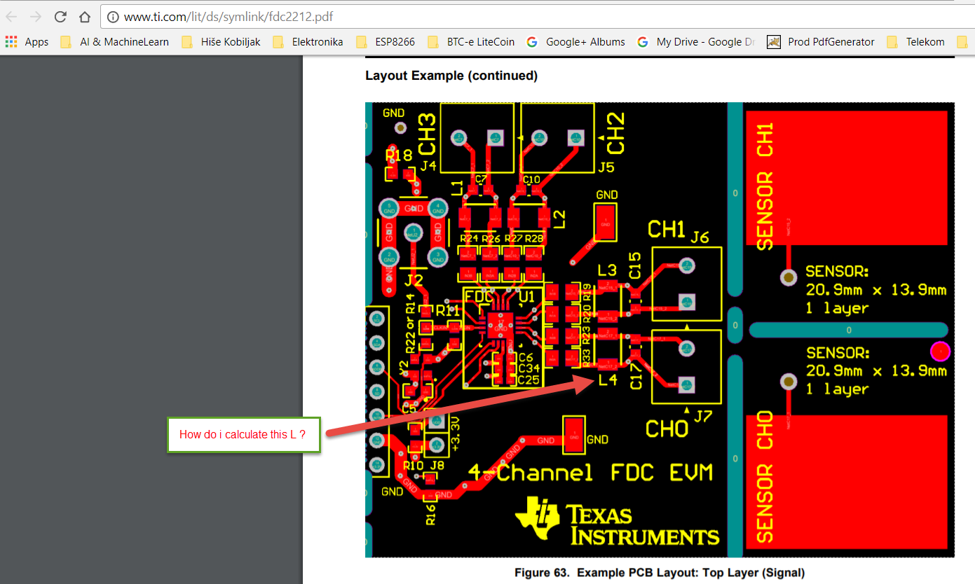

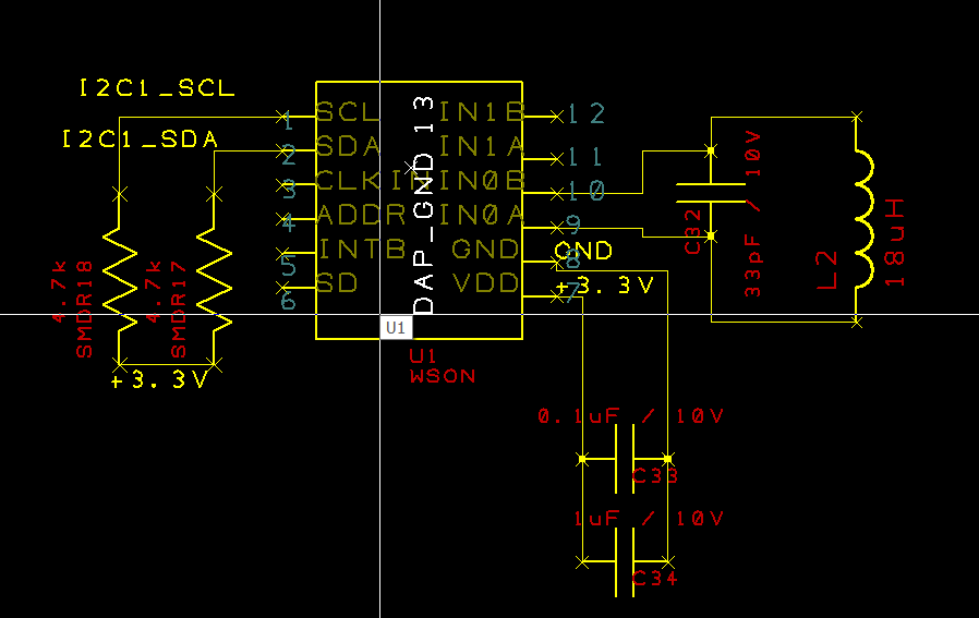

在示例工作表  中、我看不到原理图中的电感 L -您能帮我找到吗?
我的当前原理图:
    您好、Zhivko、
    参考设计指南(www.ti.com/.../tidud79.pdf)的第2.3.3节 提供了这些信息。
    Christo

    您好、Zhivko、
    请尝试以下链接: www.ti.com/.../tidud79
    Christo

    UT 问题仍然存在-在此演示板上、我看到 L 片段在板上:
    但我不知道如何计算它? 我正在使用 FDC2212DNTT 组件、并希望感测30 cm 的手部距离。
    您能帮我计算这个吗?

    您好、Zhivko、
    EVM 上使用的电感器是屏蔽的18µH μ H 组件。 您可以在"表2 "部分中看到详细信息。 《FDC2214 EVM 的 BOM》(位于《FDC2214EVM 用户指南》(www.ti.com/.../snou138 )中)。
    对于其他问题、您可以使用传感器下方的接地平面来阻止另一侧的信号。 使用屏蔽层时、灵敏度会下降、因此必须在接地层和传感器之间留出足够的空间、或者在接地层中实现阴影模式、使其不会完全固化。 您可以参阅以下有关电容式感应的应用手册中的图5: www.ti.com/.../slaa363a.pdf
