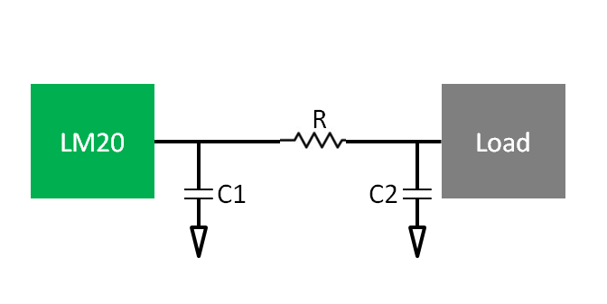

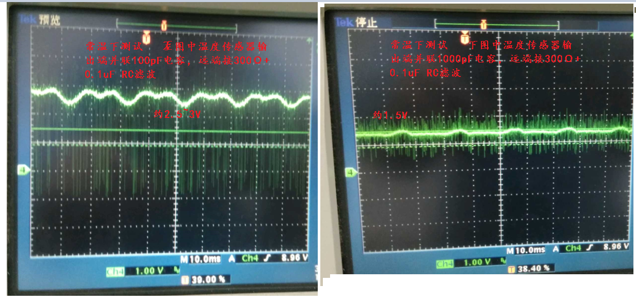

我的客户正在采用 LM20解决 方案、输入电压为3.3V、出现问题时、输入电压正常、纹波正常。 输出连接如下所示。 C1=100pF、C2=0.1uF、R=300 Ω。 出现问题时、输出电压如左侧波形所示。  如果将 C1增大到大于300pF、则输出电压将正常、如右侧测试波形所示(右侧波形为 C1=1000pF)。
噪声来自外部、噪声路径很可能是 GND (当噪声芯片断开与 GND 的连接时、LM20输出电压也会变得很好)。 客户问题是为什么外部噪声使 LM20输出电压看起来像这样?

    David、
    LM20是一款模拟器件、因此所有信号完整性规则均适用。  当接地有噪声时、您需要注意如何使用示波器测量信号。  示波器的 GND 和器件的 GND 必须具有最小阻抗 、否则您将获得 电压偏移。  "噪声较大的 IC"使用的电流越多、您将得到的接地噪声越多、因此在这种情况下去耦电容器将变得更加重要。  同时确保在 LM20的输入端使用旁路。
    另一种可能是内部 ESD 二极管对噪声进行整流、从而保护输出免受瞬态影响。  净结果是更大的直流偏移。  如果 C1已经过滤掉了被整流的 HF 噪声。
