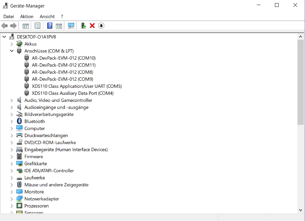

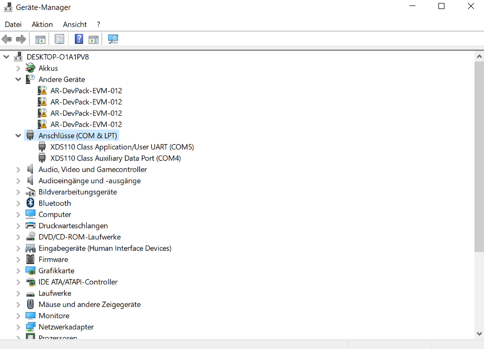

我们尝试连接到器件并运行演示应用。 但我们无法通过串行端口进行连接(我们尝试将 Windows、Ubuntu、Uniflash 作为程序或 Webplugin)。 它是正确的 COM 端口、如设备管理器中所示。 问题可能出在哪呢?
    Felix Naser、您好!
    在使用 Uniflash 之前、您需要更新 DevPack 的 FTDI 驱动程序。 如果没有 FTDI 驱动程序安装、Uniflash 将无法使用正确的串行端口刷写映像

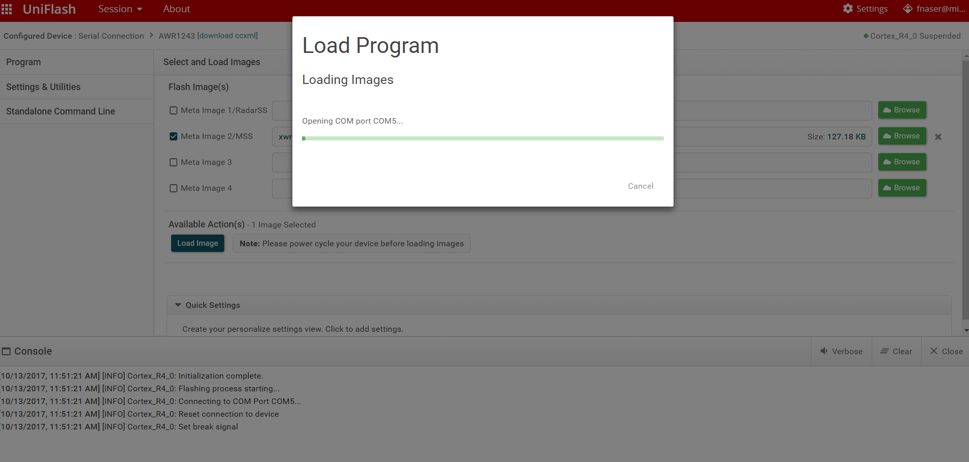

    感谢你的帮助。 我从 TI 的 DFP 安装了 FTDI 驱动程序。
    但 Uniflash 仍会出现相同的错误。
    您好、Felix、
    您是否在 EVM 上执行了正确的 SOP 设置?
    此外、我看不到您在 Uniflash 中选择了 RADARSS 固件。
    您需要选择 RADARSS、MSS、memswap 二进制文件以下载到 AWR1243BOOST

    感谢您的回复! 您的意思是:
    • xwr12xx_xwr14xx_radarss.bin
    • xwr14xx_mmw_demo_mss.bin

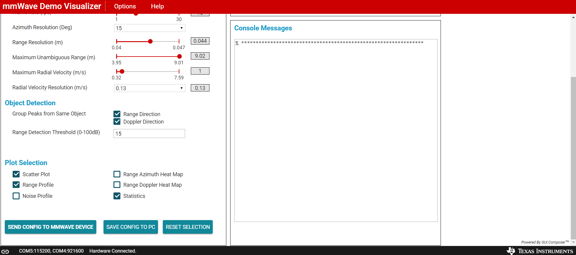

    感谢您的帮助此提示使我能够刷写设备。 但如何使用演示工具显示数据? (我将 SOP 更改为 功能模式)
    我想这已经回答了我的问题: e2e.ti.com/.../632196
