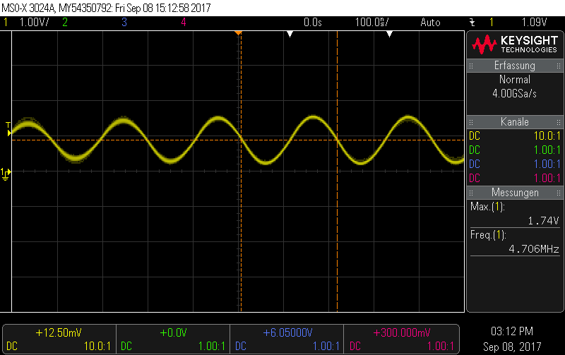

    现在、我进行了您推荐的设置、传感器会对金属做出反应、当我按下按钮时、它有时会起作用、但我会得到以下结果:
    传感器变得疯狂。 我不会n´t 任何可靠的结果。
    我认为振荡设置正确:
    是否甚至可以检测到 SMD 开关接触板(直径5mm)中距离为1到5mm 的按钮按压?
    Marcel
    Marcel、您好!
    感谢示波器捕获、您看起来确实是在预测的5MHz 附近振荡。 您能否进一步缩小以测量采样窗口(振荡处于活动状态的时长)和扫描速率(振荡启用的时长)?
    现在、不太清楚这里是什么是机械堆叠。 听起来、您正在尝试检测 SMD 机械按钮开关、该开关位于距离传感器1mm 到5mm 的标称距离处。 您使用的传感器来自 LDCCOILEVM 的 I Coil P 本身为5mm。 您能为我确认或澄清按钮、间隔套和传感器的排列吗? 一切都是静止不动的吗? 或者在测试过程中、您的设置是否存在松动的导线/移动? 也许您的设置照片或绘图也会有所帮助。
    此外、您能否确认您正在使用的增益设置(GAINx)值。 如果您使用的值非常高、例如63、则您处于最大灵敏度、小金属移动看起来会非常大并使信号饱和、尤其是在测试过程中有松散的导线移动时。
    Luke
