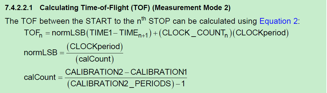

尊敬的支持团队:
您是否有用于计算 TDC7201结果的 C 代码示例? 客户认为编写一份并希望获得样片太复杂了。 太多了!
