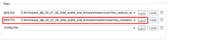

大家好、
如下所示:
Q1:是否有 与 MSS FW bin 文件相对应的工程、我可以在 CCS 中调试该工程?
Q2: 应该在"Config File"行中选择哪个文件?
提前感谢!
    您好、南山、
    A1:MSS FW bin 文件是器件固件。 没有与 MSS FW 对应的工程。
    A2:对于 AWR1642BOOST,您无需选择任何配置文件。 AWR1243器件型号需要配置文件。
