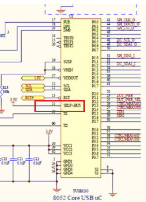

如标题所示、由于我们看到 了 SM-USB-DIG 配置文件、因此引脚21连接到3.3V。
但数据表中显示的引脚21是 GND。
这让我们感到困惑,您能帮我们检查一下吗?
谢谢!!

    Shu-Cheng、您好!
    必须按照数据表中的规定将引脚21接地。 请忽略您找到的原理图。
    豪尔赫

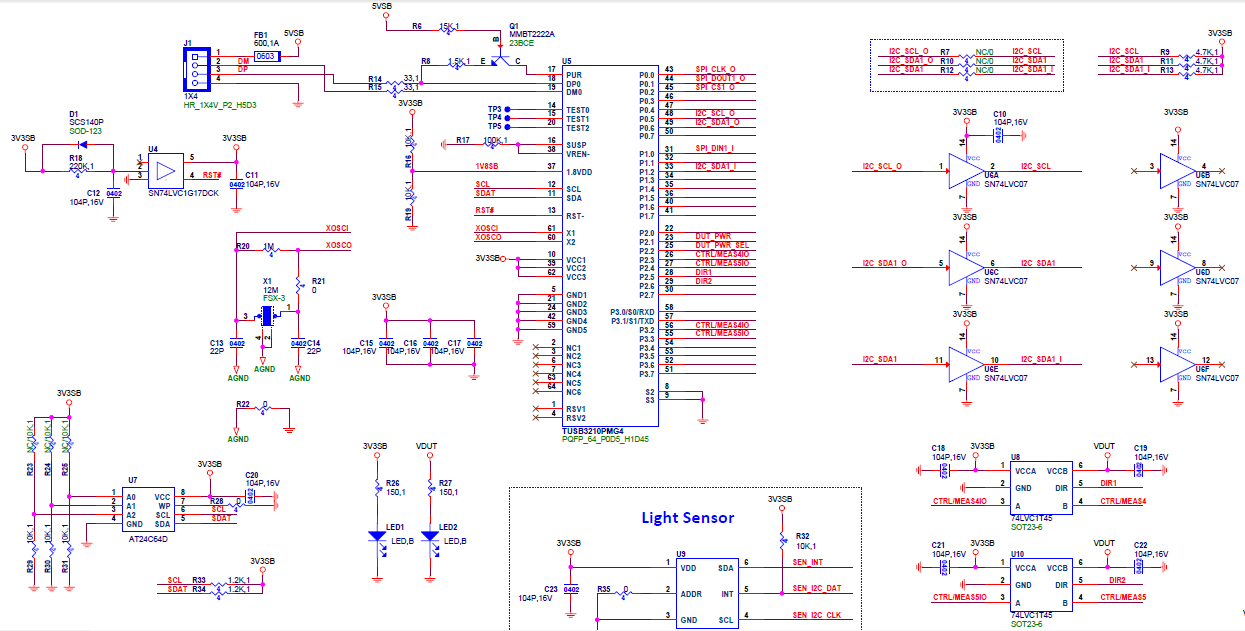

    您好、Jorge、
    我们的原理图是参考 TI SBOU098.PDF。
    但实际上还不够清楚、尤其是 在通用 I/O 端口 P0 [0.7]、P1 [0.7]、P2[0.7]网络名称中
    您能帮您再次确认我们的原理图吗?
    非常感谢!!
    我们在某些 EVM 中使用 SM-USB-DIG、但不为 SM-USB-DIG 本身的设计提供支持。 我们不支持在 TI EVM 之外使用 SM-USB-DIG。
