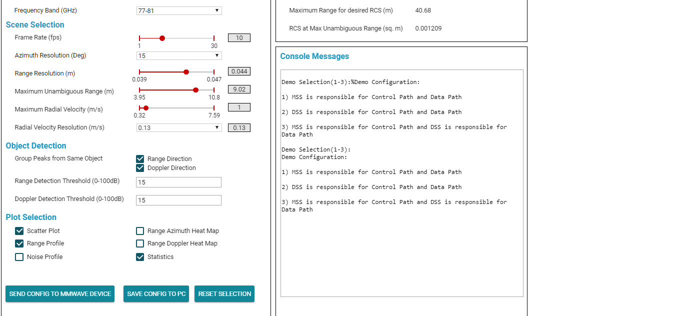

我已将演示固件文件刷写到 AWR1642BOOST、以使用它通过 CCS 捕获 ADC 数据、但现在我想在毫米波演示可视化工具上运行演示。  我无法在云应用程序 mmWave Demo Visualizer 上进行演示。 在我配置电路板后、它会请求输入。 我是否需要刷写任何其他固件、以便它可以像以前一样工作?

    "mmWave_sdk_user_guide"(SDK 软件包的一部分)包含刷写 MMW 演示应用程序(EVM 随附的默认应用程序)的步骤。 这将允许您使用基于云的毫米波演示可视化工具。
    有关刷写"xwr16xx_mmw_demo.bin"文件的步骤,请参阅第4.1节,该文件是 MMW 演示应用程序的二进制文件。
