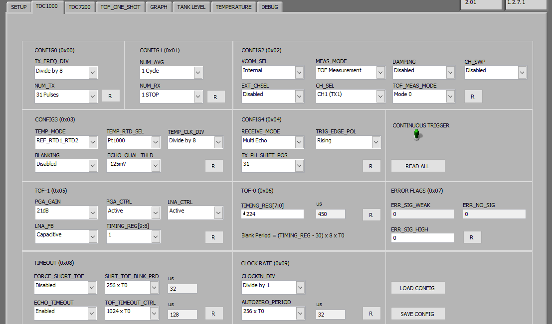

大家好、
如何消除长时间 ToF 的振铃? 这些是我的当前配置。  我正在尝试测量0厘米到50厘米之间的容器中的水位。  请告诉我是否应更改任何配置以更好地优化此范围。
Megan
    Megan、您好!
    您能否发布当前配置的示波器捕获、以便我了解您可能需要多少消隐? 我想在一个通道上看到 TX1、在一秒上看到 COMPIN、在第三个通道上看到 STOP 信号。 您可以从 START 信号触发。
