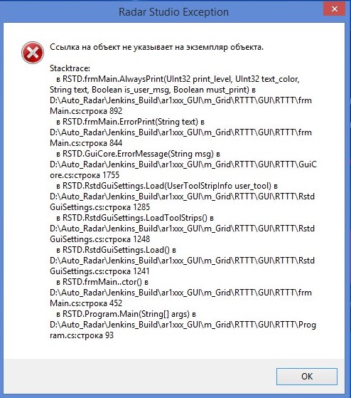

    我有2个问题:
    1.我有没有 TSW1400的 AWR1642BOOST v1.0。 是否可以使用此类板来实现它?
    2.我执行了指令中描述的所有操作,但运行 RadrStudio 时出现错误。 PrintScreen 已添加到此帖子。 如何解决此问题?
    要使用 RadarStudio,您将需要 MMWAVE-DEVPACK。 如果没有此功能、您将无法与 RadarStudio 建立连接。
    -Raghu
