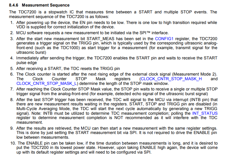

   我正在使用 tdc7200进行水流计量、以查找飞行时间我无法在 TDC7200的触发引脚上看到触发信号
i)如何配置触发持续时间...?
ii)请为我提供 tdc7200...的配置?
ii)tdc7200芯片上如何生成触发信号?
Rashmi H M
    您无法配置触发持续时间。 当 TDC7200接收到第一个 START 信号时、触发信号结束。
    默认配置是大多数超声波测量应用的良好起点、旨在与 TDC1000生成的输出无缝协作。 如果您提供有关您的应用的更多信息(级别或流程、所需停止次数、常规 ToF 持续时间等) 我可以帮助您进行更具体的设置。
    您可以通过设置开始新的 measuremnt 位来生成触发信号。 请参阅 TDC7200数据表中称为"测量序列"的这一部分

    一般 ToF 只是对您将使用 TDC7200进行测量的预期时间的粗略估计。 如果测量的时间小于500ns、则使用模式2、如果大于500ns、则使用模式1。 为了进行基本评估、要启动并运行、请将时钟计数器停止屏蔽设置为0、粗调和时钟计数器溢出最大值、以便不会忽略传入的停止信号、并且测量周期将尽可能长。
    如果使能引脚连接到同一电压源、则可能会出现问题。 一旦器件为 VDD 通电、它需要在使能引脚上看到上升沿。 如果同时发生这种情况、则可能会出现器件上电问题。 这可能是您无法设置新的开始测量位并查看触发信号的原因。
    我建议将使能引脚连接到微控制器上的 GPIO、并仅在您打算进行测量时将其拉高。 同时请记住、使能端被拉至高电平后、TDC7200稳定之前会有一段短时间。 建议在启用器件后等待1.5ms、然后再开始测量、以使 LDO 稳定。
