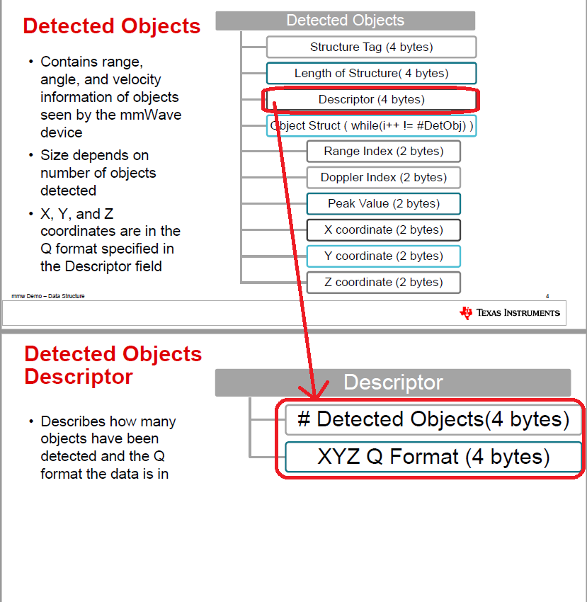

我有关于"mmw Demo Data structure_8_16.pdf"的问题。 本文档取自以下主题。
e2e.ti.com/.../619401
Q1:第5页描述的"#Detected Objects (4字节)"和"XYZ Q Format (4字节)"之间的关系是什么?
例如、当获取检测到的对象的值= 4、描述符= 34时、应如何将它们转换为 XYZ 坐标?

    问题1:
    检测到的对象是已检测到并发送的对象的数量。
    XYZ Q 格式(4字节)是 输出 x/y/z 坐标的 Q 格式
    您可以在 e2e.ti.com/.../2360350中找到更多详细信息

    您好、 Wesley、

    Q1-1:描述符大小是否为8字节? 我想知道"描述符"和"#Detected Objects / XYZ Q Format"之间的关系。
    Q1-2:如果"#Detected Objects (4字节)"= 4、这是否意味着"XYZ Q Format (4字节)"包含4个对象的坐标数据?

    你(们)好
     描述符具有4字节、2字节  检测到的对象编号、2字节"XYZ Q 格式(2 字节)"、您可以在 SDK 代码中找到更多详细信息。
    如果"#Detected Objects (2 bytes)"= 4、这意味着以下结构具有4个对象的信息(距离索引、多普勒指数...) Z 坐标)
    对于这4个对象、您可以使用"XYZ Q 格式(2字节)"计算 米的坐标。
    您可以在 mmw_output.h 和 main.c 中找到更多详细信息、如下所示。
    如果您有任何其他问题、请告诉我。 谢谢。
