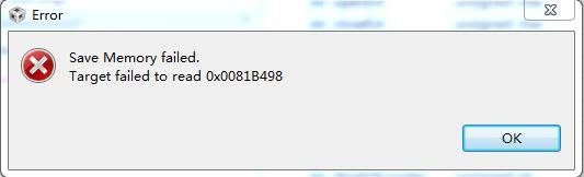

下面是我的问题说明。
通行费:CCS 7.2
SDK 版本:1.1
mmWave 名称 :IWR1642
Implematinon:IWR1642的捕获演示
我的目标:保存 L3存储器中的数据
处理:
1.在以下位置加载 CCS 二进制文件:  \packages/ti\utils\ccsdebug。 成功。
2.使用 CCS 连接到 DSS 和 MSS 内核并加载.xe674和.xer4f。 成功。
3.导出"capture_demo_script.txt"中的组合行。成功。
如下图所示、根据第18页的"mmWave_sdk_user_guide.pdf"
我完全按照指南的说明操作、但它出现了如下错误。
这是错误和控制台消息
控制台消息:C674x_0:读取长度为0x7ff0的第0页0x81b498处的存储块时出现问题:(错误-1176 @ 0x81FFFC)无法访问设备存储器。 验证内存地址是否在有效内存中。 如果错误仍然存在、请确认配置、对电路板进行下电上电和/或尝试更可靠的 JTAG 设置(例如、较低的 TCLK)。 (仿真包7.0.100.1)
问:  问题是什么,我应该如何处理。

    如果您选择模式3来捕获数据、则可以暂停 C674x 并从 L3读取 ADC 原始数据。
    您使用的起始地址不正确。 它应该是0x20000000或 gFrameAddress[0]。 请仔细检查您已完成的步骤吗?
    此外、您可以尝试使用模式1来捕获数据、在此模式下、您可以暂停 M4F 并读取数据。
    如果您有任何其他问题、请告诉我。 谢谢。
