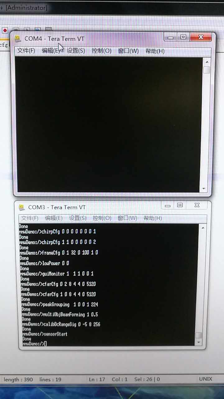

    客户使用 TeraTerm 发送配置并检查数据端口上是否接收到数据。 配置可以通过用户端口很好地发送、但在数据端口上未接收到任何数据。 按照说明更新 xds110固件问题仍然存在。 下面是屏幕截图。
    您还有其他调试建议吗? 很奇怪、我在计算机上使用客户的 EVM 很好地运行了 MMW 演示、无论我让客户发回我检查 EVM 是否已损坏。

    更新进度、返回 EVM 板、并在计算机上测试了相同的问题。 运行 mmw 演示、发送配置、然后测量与 IWR1642引脚 F14直接连接的 xds110引脚 PC4、找不到信号、如果在正常电路板上进行测试、则引脚上有有效信号。 IWR1642似乎没有输出数据。
    如果在通过 CCS 加载 DSS 和 MSS 映像的情况下进行测试、我可以发现计数器 gMmwDssMCB.stats.chirpEvt 和 gMmwDssMCB.stats.frameStartEvt 正常。 添加全局变量以记录接收到的消息 MMWDEMO_MSS2DSS_DETOBJ_已发送的数量、计数器也是正常的。 似乎软件运行良好、但通过 F14引脚(AR_MSS_logger)没有数据输出、但使用另一个 EVM 进行数据输出、这是非常奇怪的。 我将尝试检查 UART 状态寄存器、您还有其他建议吗?

    尊敬的 Andy:
    能否检查是否安装了 R136电阻器(将来自 AWR 器件的 MSS_LOGGER 信号连接到 XDS110引脚)? 是否可以探测电阻器两侧的 UART 信号,以防电阻器组件出现问题?
    Vivek
    您好、Vivek、
    我注意到未安装 R136寄存器、这应该是原因。 正如我曾经测试过的、EVM 可以正常工作、它应该会丢失。 我将找到一个要安装以进行测试的寄存器。 非常感谢。
