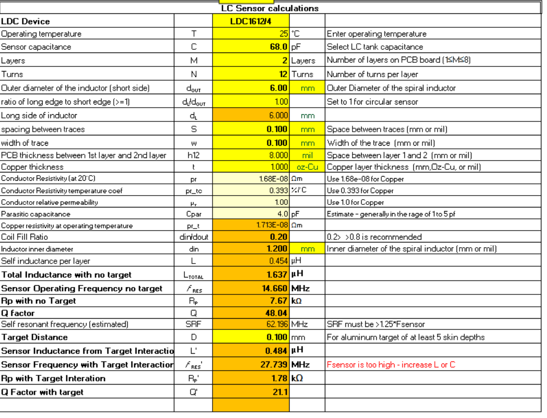

    我看一下您的线圈设计:线圈直径为7.7mm、布线空间和宽度为0.1mm、采用2层设计时、您只会得到~1.68uH 的电感、这是在自由空间内实现的。 凭借这一小电感和68pF 电容、您将超出 LDC1x1x 器件的工作范围。
    请参阅以下内容:
    在您的应用中、我们期望目标距离有多小(传感器和目标之间的最小距离随时)?
    如您所见、我使用了电子表格设计工具来估算传感器特性。 一旦您能够将线圈放入 LDC1x1x 设计空间、您就可以使用同一设计工具中的 LDC131x 和 LDC161x 选项卡来确定最佳寄存器设置。
    如果我们可以最终确定传感器设计、我可以指导您使用设计工具并为您的设计实现最佳设置。 我将等待您的回复。

    您是否能够以 GND 为基准探测 INA0和 INB0并测量 Vpp? 当我提出建议时、我使用了以下线圈设计:
    LC 传感器计算
    LDC 器件   LDC1612/4
    工作温度 t 25 °C 输入工作温度
    传感器电容 C 168.0 PF 选择 LC 振荡电路电容
    图层 m 2. 图层 PCB 板上的层数(1≤M8)
    匝数 N 15. 匝数 每层的匝数
    电感器的外径(短侧) DOUT 7.70 毫米 螺旋电感器的外径
    长边与短边的比率(>=1) DL/DOUT 1.00   对于圆形传感器、设置为1
    电感器的长侧   DL 7.700 毫米
    迹线间的间距 S 0.100 毫米 迹线间的间距(mm 或 mil)
    布线宽度 W 0.100 毫米 布线宽度 (mm 或 mil)
    第1层和第2层之间的 PCB 厚度 H12. 8.000 密耳 第1层和第2层之间的间距 (mm 或 mil)
    铜厚度 t 1.000 盎司铜 铜层厚度 (mm、Oz-Cu 或 mil)
    导体电阻率(20°C 时) PR 1.68E-08 Ωm μ A 对铜使用1.68e-08
    导体电阻率温度系数 PR_tc 0.393 %/°C 对铜使用0.393
    导体相对磁导率 µr μ A 1.00   对铜使用1.0
    寄生电容 Cpar 4.0 PF 估算-通常为1至5pf 范围内
    工作温度下的铜电阻率 PR_t   1.713E-08 Ωm μ A
    线圈填充比 DIN/DOUT 0.22.   建议使用0.2>>0.8
    电感器内径 DIN 1.700 毫米 螺旋电感器的内径(mm 或 mil)
    每层自感 L 0.951 µH μ A
    无目标时的总电感 LTOTAL 3.489. µH μ A
    传感器工作频率无目标 分辨率 6.497 MHz
    无目标的 RP RP 5.20. kΩ μ A
    Q 因子 35.66
    自谐振频率(估算值) SRF 42.602. MHz SRF 必须>1.25* Fsensor
    目标距离 D 3.200 毫米 用于至少5个趋肤深度的铝目标
    来自目标交互的传感器电感 L' 3.400 µH μ A
    传感器频率与目标交互 弗雷斯 6.659 MHz
    具有目标连接的 RP Rp 5.03 kΩ μ A
    具有目标的 Q 系数 Q' 35.4.
    您能否验证这些线圈特性是否与您的线圈的特性相匹配?
    我们可以根据所需的分辨率更改 RCOUNT 值、您希望 LDC 在此应用中提供哪种分辨率? 您提到过键盘、这是金属触控应用吗?

    抱歉、让我们讲一个倒退。 由于这是一种电感式触摸/金属触摸应用、因此您可以考虑使用 LDC2114。 该器件专为电感式触控应用而设计。 它具有更大的传感器频率范围(支持更小的传感器)、更低的功耗(Vdd 限制为1.8V)、具有用于按钮检测的内置算法、并具有用于按钮响应的四个通道中每个通道的专用 GPIO。
    LDC2114还不需要外部振荡器即可进行精密测量。 您将能够在 LDC2114中使用相同的线圈设计。
    现在、对于 LDC1612设计、情况是这样的。 由于 V_OSC 小于1.2V、因此会触发振幅误差警告、此时 SNR 开始降低。 我们可以通过增加驱动到传感器中的电流来增加 V_OSC、这是通过 IDRIVE 设置实现的。  首选 IDRIVE 设置是 VOSC < 1.8Vpp 的最高值。
    我再次运行计算、我希望您的传感器 Rp 在~3kOhm 范围内、这对应于 IDRIVE 设置23、 您应该将寄存器0x1E 和0x1f 设置为值0xB800。
    此外、当我运行这些数字时、我希望此设计只能获得大约0.3微米的分辨率、这低于您的感应需求。 在电感式触控应用中、建议传感器和金属目标之间的距离小于传感器直径的20%、在您的外壳中该直径小于1.4mm。 但是、您将在此目标距离处超出 LDC1612的传感器频率范围、因此需要更大的传感器电容或重新设计线圈。 我们提供的 LDCTOUCHCOILEVM 可能已经具有您需要的线圈、您可以通过 TI store 订购、以便验证您的设计。
