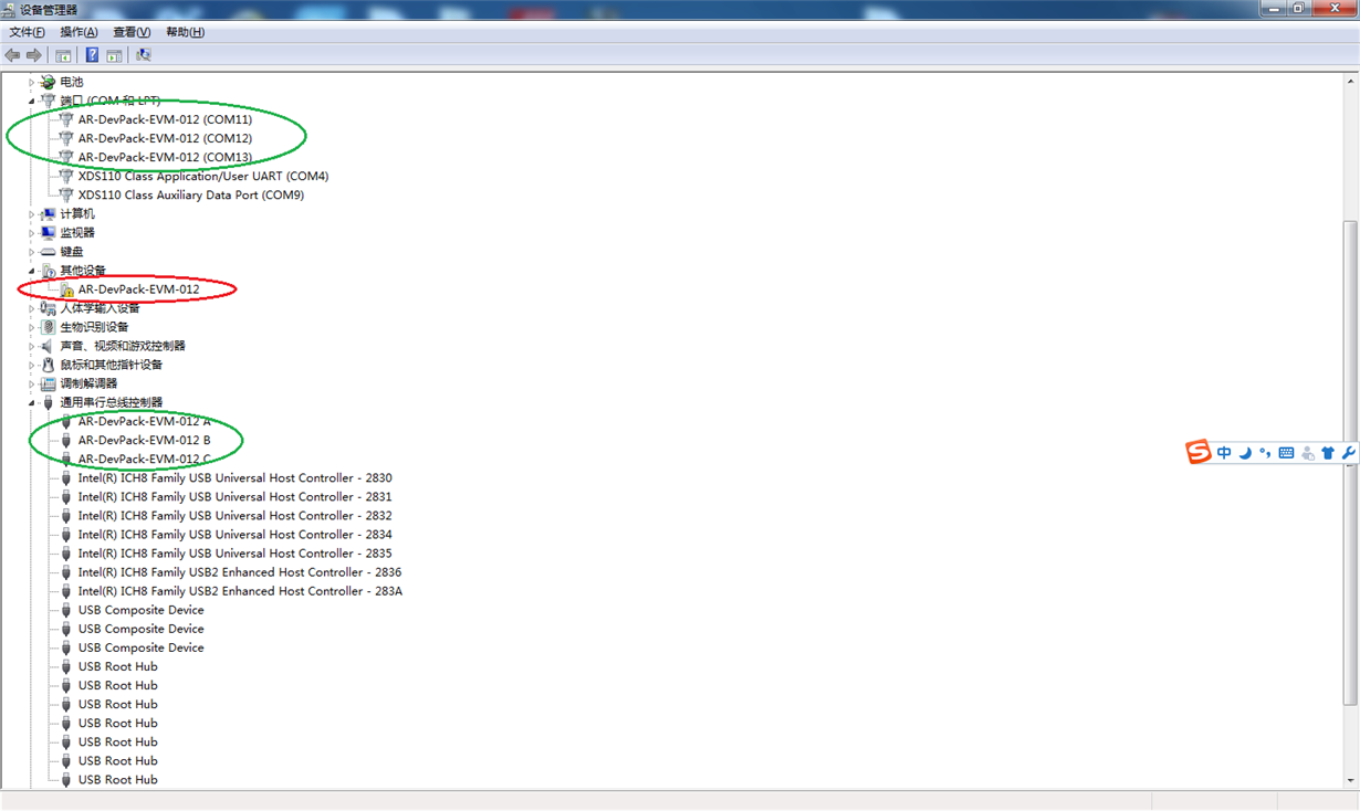

我们有两种电路板组合:AR1443EVM-010 +  AR1XXXEVM-012
当我们安装 FTDI USB 驱动程序时、一个 COM 端口中出现错误。 (其他三个都可以。)
已多次尝试使用不同的计算机,但问题仍未解决。
计算机系统为窗口7-32位。 下面 是问题的屏幕截图。
    Chuanwei 您好、
    这似乎是某些基于计算机的依赖关系、因为在安装驱动程序后、其余端口将显示出来。
    您是否可以确认您已经尝试了以下操作:
    为 dev pack 的每个端口安装驱动程序(具有磁盘步骤)。
    -关闭主板电源、断开 USB 与主板以及 PC 的连接、然后重试
    您是否能够在不同的机器上尝试这些步骤、以确保此处没有与机器相关的问题。

    您好:Vaibhav、
    您建议的方法均已尝试。 不同的机器、甚至不同的 USB 连接线路都无法解决问题。
    Chuanwei 您好、
    是否可以卸载驱动程序并尝试重新安装?

    您好 Zhicheng、
    文件夹名称正确。 问题是,在所有四个 COM 端口中,其中三个端口已正确安装,而一个端口出现故障。

    您好、Vaubhav、
    我从 Chuanwei 那里拿到了这块板、并在我的身边进行了验证。 它在我这边工作得非常好。
    我将该板发往川伟、他也成功地设置了环境、因此我们现在可以关闭该票。

    您好 Kassy、
       无法正确安装驱动程序的计算机使用的是 Win7 32位操作系统,当使用的计算机使用的是 Win10 64位操作系统时,不会出现此问题。
