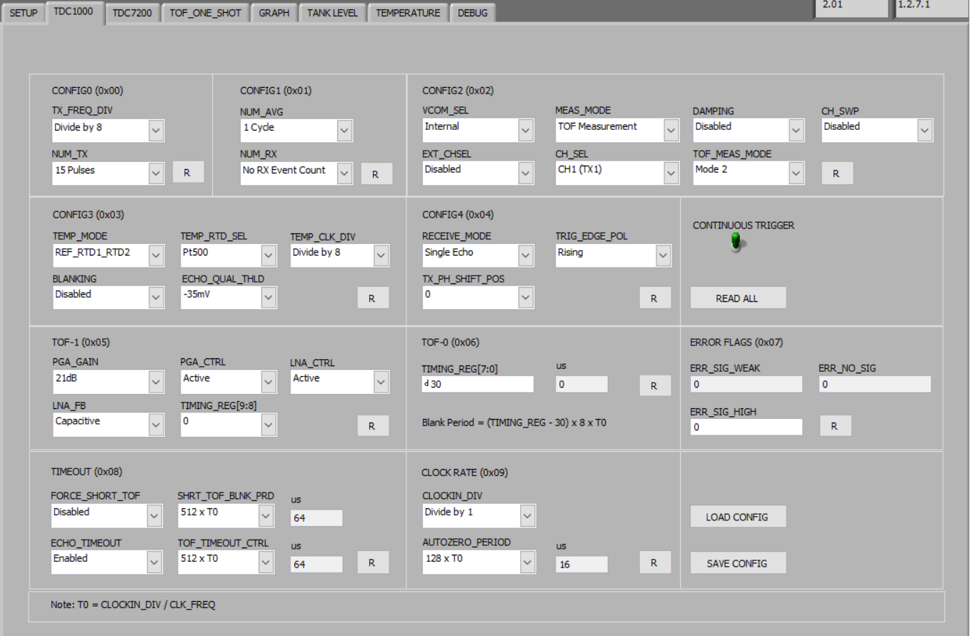

大家好、我在 过去的几周内一直使用 TDC1000-TDC7200EVM、没有遇到任何重大问题、但最近我在 GUI 中使用图形功能时遇到了问题。
我遇到的第一个问题是"从文件读取配置数据时出错"。 我不认为我的配置文件有任何问题、因为我之前加载过几次它、它运行正常。 我还尝试加载另一个具有默认设置的配置文件、但这也不起作用。

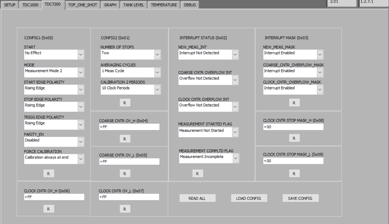

手动完成并更改所有设置后、我尝试绘制 ToF 平均值、但图中不会显示任何内容。 实际上、时间轴甚至没有滚动。 我尝试检查启动和停止信号以查看时钟是否正常工作。 我看到我获得的是启动和 Comp_IN 信号、但我看不到任何停止信号。 我想我会检查一下电路板本身是否存在问题、因此我尝试了与 我所使用的额外 TDC1000-TDC7200EVM 电路板相同的方法、但也发生了相同的情况。 这让我认为、这很可能不是电路板的问题、而是我的配置问题。
如果我还重新启动了计算机并重新安装了 GUI 软件,但问题仍然存在。
由于我的配置以前是正常工作的、因此我不能完全确定导致问题的原因。 我没有对配置或跳线进行任何更改、因此我发现突然无法生成任何 ToF 数据的情况很少见。 我在下面添加了配置以供参考。
如果有人对可能的原因有任何想法,他们将会非常感激。
    没关系! 我再次尝试了、但使用不同的换能器后、结果是正常工作。
