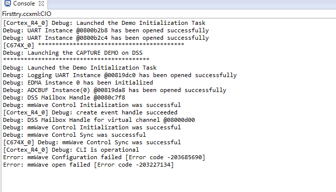

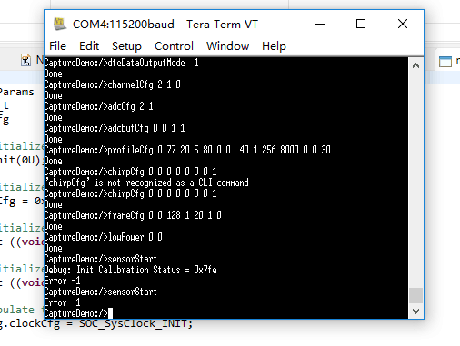

我已  根据用户指南将命令发送到 CLI 窗口。但它退出错误、如何解决?
    您是否在调试模式或闪存模式下尝试过此方案?
    从 CLI 输出中、我们无法确定错误类型是什么。 遇到此错误时、您可以尝试相同的 CCS 开发模式并为我们提供 CCS 控制台输出吗?
    Jitendra
    我在 CCS 开发模式下尝试该实验。但当我将命令" sensorStart"发送到 CLI 窗口时、它始终提示错误。CCS 控制台输出和错误如下所示。
    请确保毫米波 SDK 演示1.1不使用毫米波 SDK 1.0配置文件
    谢谢你
    Cesar
