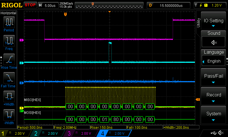

大家好、我将使用 CC3220SF-LAUNCHXL Wi-Fi 板测试定制 AFE4403模块。
如数据表所示、我使用数据0x000001 h 配置寄存器0以启用 SPI_READ。
在2MHz SPI 时钟信号配置为 SPI 模式0的情况下、我在写入 control0寄存器的 SPI_READ 位后尝试读取 LED2数字采样值寄存器(地址= 0x2Ah +读取位= 0xAAh)。
问题是 MISO 始终为零;未从 AFE4403接收到任何值。
通过 SPI 写入值确实可行;在配置 AFE4403的寄存器(例如 CONTRO0~3、TIAGAIN、TIA_AMB_GAIN、LEDCNTRL)后、定制模块具有 SPH7050 LED、红色 LED 亮起。
因此、我的自定义 SPI 读取代码可能有问题、或者我可能没有配置其他寄存器来启用 SPI_READ 功能。
我的问题是、
1) 1)与其他 SPI 器件一样、AFE4403是否不使用 MSB 上的读/写位?
持续读取数据表后、AFE4403似乎不使用 MSB 上的 R/W 位、对吧?
2) 2)是否可以读取多个寄存器? 由于上面的"图73"只显示了一个 SPI 读取块。
如果只触发一次 SPISTE、我能否发送几个寄存器地址来读取多个数据?

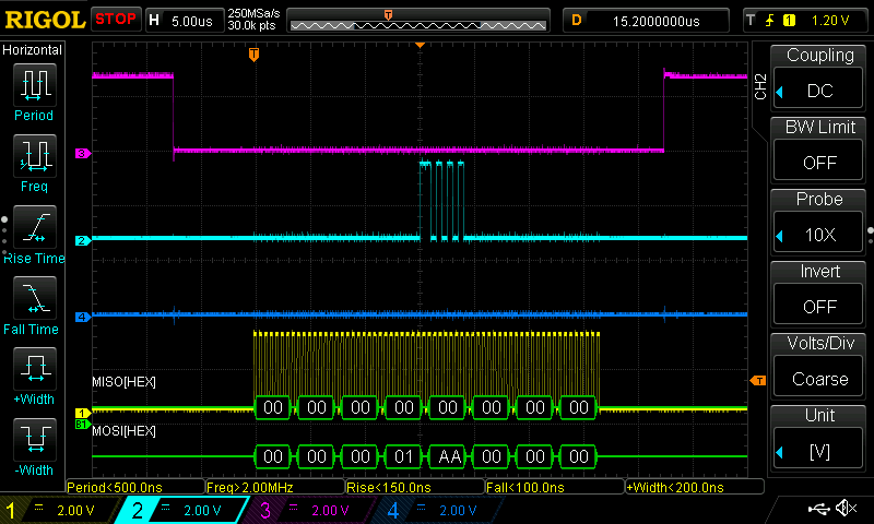

3) 3)我已经做了一些额外的测试。 设置 SPI_READ 位后、我尝试读取 control0寄存器。
情形1 -在 MSB 处添加读取位
正如预期的那样、AFE4403未返回任何数据。
CASE2-MSB 中的 READ 位
但是、结果是相同的。 看起来 R/W 位不是问题。
我错过了什么? 我已仔细检查 CC3220和 AFE4403模块之间的 MISO 线路连接。

    尊敬的 David:
    在 AFE4403中、寄存器的读写由 control0寄存器的 D0控制。 这意味着、在写入任何寄存器之前、您必须将 control0的 D0设置为"0"、在读取任何寄存器之前、您必须将 control0的 D0设置为"1"。
    例如。 要将0x123写入 PRPCT、您必须按照给定的步骤操作。
    1) AFE44xx_Reg_Write ((unsigned char) control0,0x0);//将 AFE 置于写入模式
    2) AFE44xx_Reg_Write ((无符号字符) PRPCT、 0x123);
    现在、如果您要读取任何寄存器(例如0x2A)、则必须按照给定的步骤操作。
    1) AFE44xx_Reg_Write ((unsigned char) control0,0x1);//将 AFE 置于读取模式
    2) AFE44xx_Reg_Write (0x2A、0x0);
    3) 3)在发送步骤2时对 MISO 线路进行采样。
    因此 AFE4403不使用 MSB 位作为读取/写入位。
    此外、您不应读取 control0寄存器、因为它只能写入。
    Prabin
    谢谢、Prabin。 正如您提到的、您的代码现在使我能够读取 LED 数据寄存器!
