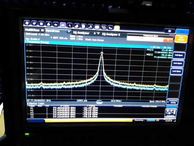

  我的客户将 IWR1443板设置为连续模式以发送单音调信号、并使用频谱分析仪测量该信号。 他们测试了多个电路板、但发现所有电路板的信号都具有~5MHz 的频率偏移。 例如、下图显示了频率为77.50495 GHz、而配置值为77.5GHz。
  在连续模式下、芯片内部是否有任何额外的偏移?

    合成器精度取决于40MHz 振荡器精度以及 APLL 到合成器。
    如果您移除了晶体和 CLKP 负载电容器、并替换了1.8V 40MHz 电容器耦合输入。  拆下 CLKM 负载电容器、并安装一个50欧姆电阻器。
    如果启用了 OSC_CLKOUT、则需要测量40MHz、并具有射频精度所需的精度。
    当我们获得精确的40MHz 输入(APLL 将进行乘法)后、我们就可以检查合成器的精度。
    没有已知的偏置或刻度调整、客户可能需要在软件中进行此操作。
    Joe Quintal

    如果我理解正确、您是否意味着我们可以去除电路板上的振荡器、并从仪器输入40MHz 时钟、然后测量 OSC_CLKOUT 以查看时钟精度?
    Adam
    是的、
    这应消除晶体的频率偏移。 OSC_CLKOUT 测量将指示雷达传感器锁定到外部40MHz 时钟。
