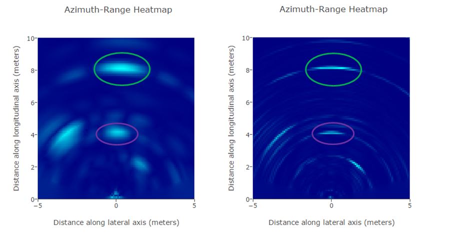

在这两幅图中、8m 目标是4m 目标的一阶谐波、完全是一个假目标。 假谐波目标也会在其侧面生成假径向目标。 为什么是这样?

    此类谐波有时可能出现在非常强的目标(例如、较大的角反射器)。
    1、本测试中的目标对象是什么? 如果是角反射器、那么 RCS 是什么?
    2.该测试是在消声室中进行的,目标是在空气中悬浮还是保持在地面上?
    仅使用点云数据、可能无法确定此虚假目标是否为真实对象。 但是、可以使用高级跟踪算法来确定误检是否确实是来自实际物体的谐波。
