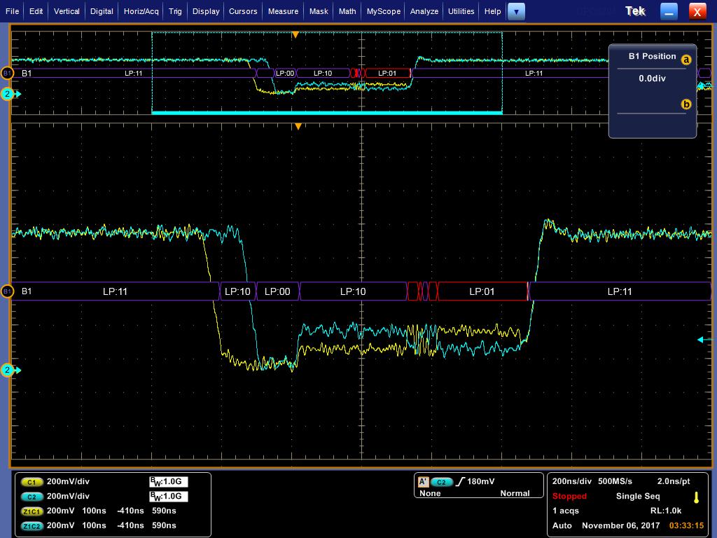

我已经执行了以下实验来从 TI 1xxx 芯片传输 MIPI CSI2数据
1. AR1443通过适当的端接与 MIPI CSI2接收器连接-成功执行并能够分析数据。
MIPI CSI2 LP 状态符合预期、电压摆幅[VOH - VOL]为1.2V

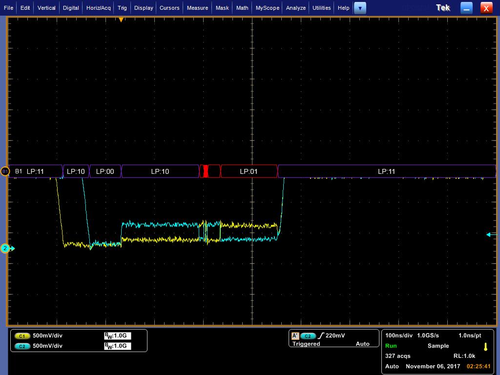

2. AWR1243连接了具有 相同终端的相同 MIPI CSI2接收器[配置了 DEVPACK 和 Radar Studio 工具]-无法接收和分析数据
MIPI CSI2 LP 状态符合预期、但电压摆幅[VOH - VOL]为 0.8V
对于 CSI 配置、
AR1443:使用 setHSI CSI 命令,SDK - 0.8
AWR1243:在 DataConfig 选项卡上,我们选择
数据路径- CSI、数据包0 ADC_only、数据包1 -禁止数据包、虚拟通道编号- 0
通道时钟- DDR 时钟、数据速率为300Mbps [作为1443 CSI 输出的时钟、我们将其测量为150MHz]
CSI2通道配置:不变
在 ContStream - StreamEnable 上
查询:
为什么尽管使用相同的接收器终端、1243的电压摆幅仍为0.8V?
如何查看1243的链接列表配置参数?
请指导配置是否正确、或者我们是否还需要设置一些其他参数。
Andy
 请参阅示波器上测量的 CSI2输出。
1443 -输出
1243 -输出

    您能否确认使用的是 MMWAVE-DFP 或 MMWAVE-SDK 版本?
    Kaushal
    您好、Kaushal、
    请查找 DFP 版本:
    • Radar Studio 工具- v1.7.4.0
    • DFP 封装 - v00_07_00_04
      • 雷达 SS 固件- v1.7.0.4 [根据发布说明]
