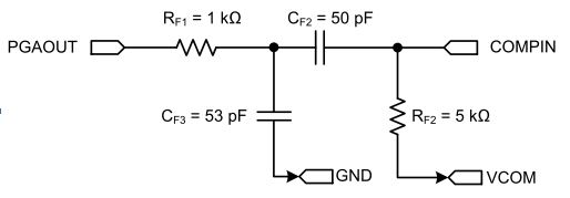

我的客户将 TDC1000用于并观察到以下情况:
RF1
Cf2.
1000
56.
2843.4940855323
kHz
RF2
CF3
5000
56.
568.6988171065
kHz

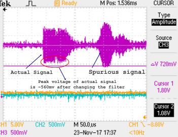

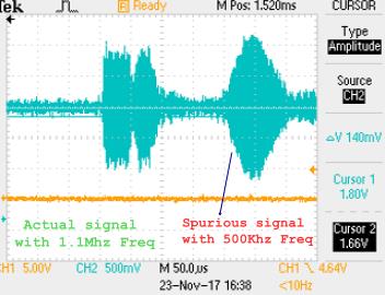

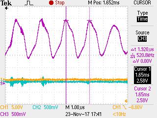

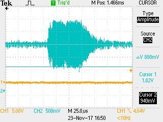

在上述设置中、第二个信号是峰值电压高于实际信号 的杂散信号、其频率为~500kHz。
实际信号的峰值电压-~-880mv

即使采用上述设置、也会出现相同的问题。 并且实际信号的峰值电压也会降低。
峰值从880mv 降至560mv
寄生信号的频率~520kHz

    由于采用滤波器拓扑、减小通带宽度也会降低通带的增益。 结果是输出较低、通带仅略微窄。 如果最重要的特性是中心频率、则此拓扑结构还可以、我建议使用以下组件:
    RF1 = 750欧姆
    RF2= 7.5k Ω
    cf2= 50pF
    CF3= 100pF
    我使用 attached.e2e.ti.com/.../1MhzFilter.TSC 上的 TINA 仿真获得了这些
    客户可以使用此原理图对新滤波器进行试验和建模、然后再在电路板上试用它们。

    寄生信号是我以前从未见过的信号。 如果它确实是一些外部噪声源、则它不可能是超声波、而是电磁噪声、因为传感器在该频率下无法正常工作(如果这是1MHz 传感器)。
