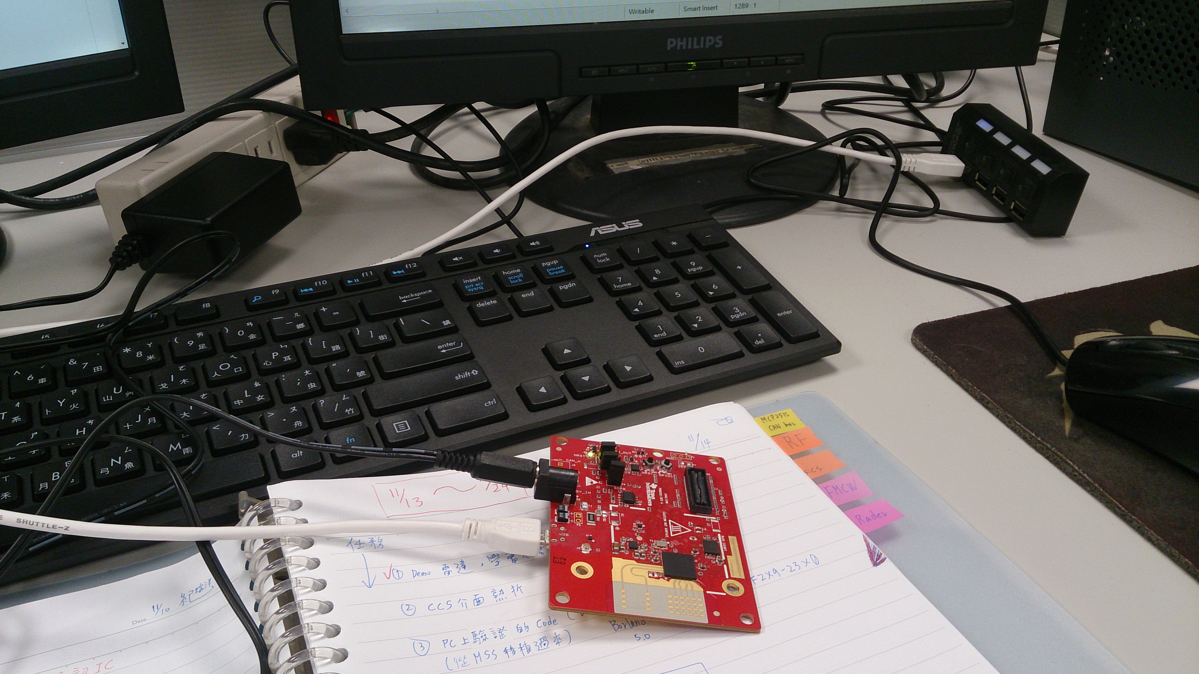

我正在尝试 CANbus 测试代码。(位于:C:\ti\mmwave_sdk_01_00_02\packages/ti\drivers\can)
我遵循 MMWAVE-SDK-USER-guide.pdf 中的(3.2.2 CCS 开发模式)。
我可以在 控制台中获取测试菜单、但无法向 AWR1642发送命令(即输入我的选择)。
我尝试使用 Tera Term、但仍然无法使用。
CCS 和 Tera Term 的数据如附件。
以及真实的照片、 例如附件。
    您好,JuiYang,
    我认为问题出在您在设备上使用的特定固件上。 您使用 Uniflash 刷写的固件是什么?
