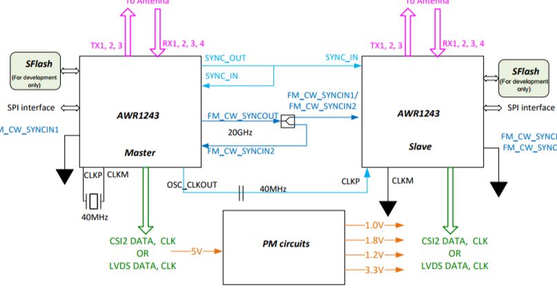

我有两块板带有 AWR1243、我正在级联模式下运行它们。
一个芯片是多芯片主器件、另一个芯片配置为多芯片从器件。
它们均通过 Radar Studio GUI 进行配置。 这两块板连接到两台不同的笔记本电脑。
从器件芯片配置为硬件触发模式、主器件配置为软件触发模式。 从主器件到从器件的 K 频带 LO 已连接。
40MHz 时钟也从主器件连接到从器件。 从主器件(数字同步输出)到从器件(数字同步输入)的数字同步也被连接。
我的问题:在这种情况下,主设备的数字同步输入是否需要连接回其自己的数字同步输出
我不使用主器件接收任何内容、因此 K 频带 LO 不会环回主器件。

    根据我的实验结果、似乎主设备的数字同步输出必须环回主设备的数字同步输入。
    尽管主器件处于软件触发模式、而从器件处于硬件触发模式、但使用 TSW1400进行捕获时、多帧捕获的数据似乎未对齐。 软件触发器的不确定性可能是问题的原因。
    我想得到一个确认、这确实是这样、主器件不需要回路同步的唯一时间是它也配置为硬件触发模式。 在这种扫描中、主器件还会从主机处理器以及从器件获取同步输入脉冲。

    您好 RJ、
     对于从设备,它需要从主设备获得20GHz LO,如果未连接,则从设备不会触发,在级联配置情况下,从设备的内部 LO 将被禁用。
     对于数字同步、请参阅下面的方框图、了解针对 Sync_in 延迟回路到主器件的情况。
    这在 级联_app_note 中提供
    Raghu
    谢谢、Raghu。 感谢你的帮助。
    我将数字同步从主器件环回到同步输入中,并且数据将帧同步到帧。
    我从之前的文档中也了解到、软件触发模式需要将同步输出回为主器件的同步输入。
    如果主器件处于硬件触发模式、主机处理器将生成同步输入脉冲、该脉冲将进入所有主器件和从器件。 在此用例中、不需要回路。 当然可以
    对与主器件和从器件的同步输入线路匹配的延迟提出严格要求。
    请确认我的理解是否准确。
