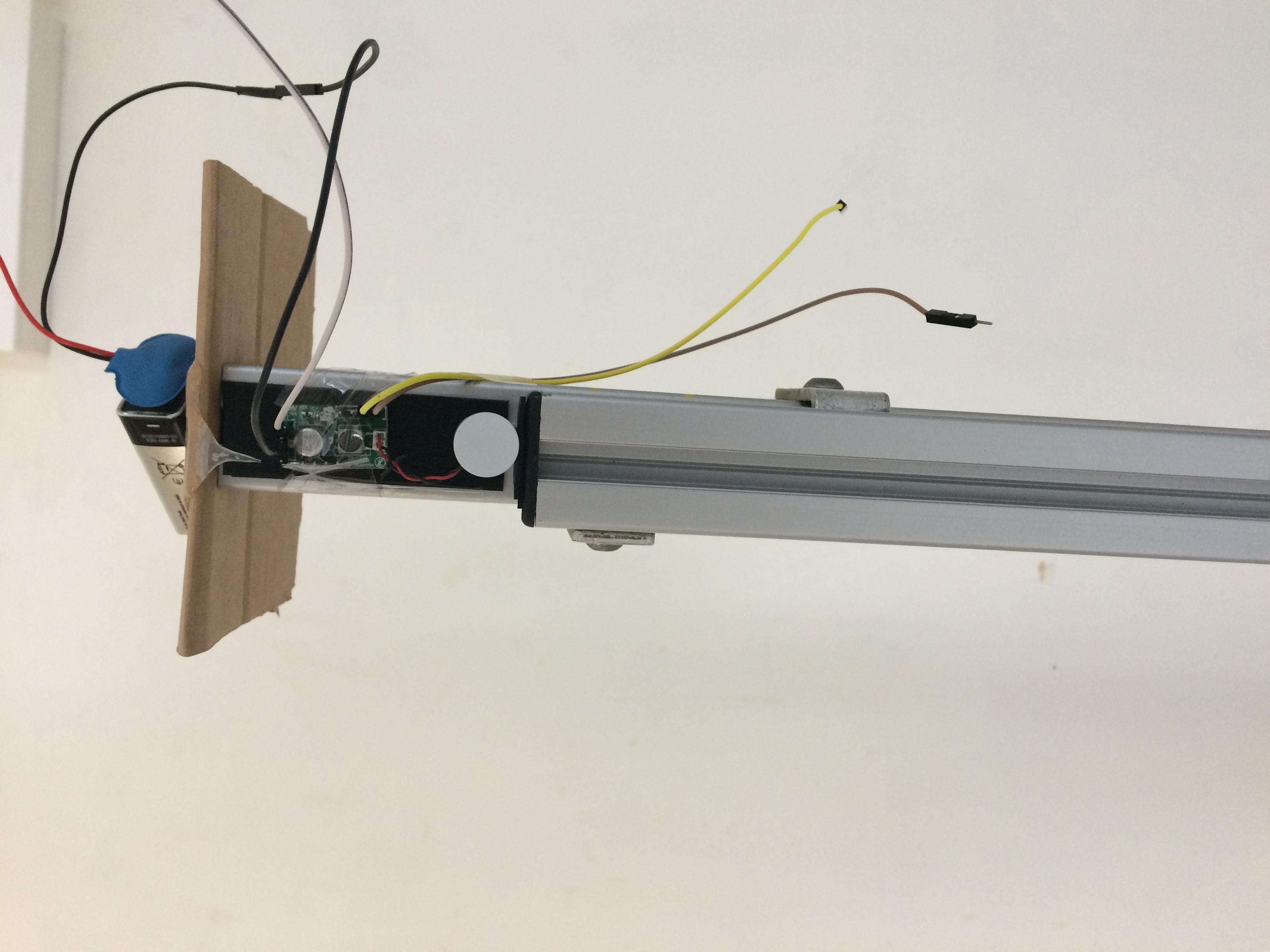

    感谢您的宝贵反馈、客户 进行了安装 EVM 的测试设置、并且在放置传感器时没有任何外部干扰。 通过9V 电池为 EVM 提供直流9V 以测试超声波 EVM、并尝试测量来自引脚 DACO (J4-1)的模拟电压。
    但无法通过万用表和示波器检测 DAC 输出引脚的电压。
    我已附上测试设置的照片 、供您参考。 请告知我们之前是否有任何先决条件以及测试超声波 EVM 的测试程序。
    Aravind、
    PGA450Q1EVM-S 的 PGA450上的 OTP 程序没有启用测试模式输出。 因此、当启用微控制器时、您将无法使用 DAC 输出。 目前没有专用于启用 DACO 输出的内置 OTP 命令或 EEPROM 寄存器空间。 您最终需要将值0x01写入 模拟测试多路复用器(AMUX ESFR 地址0xE9)测试寄存器以启用 DAC 输出。
    要启用 DAC 输出、您有三个选项、但这些选项中的任何一个都需要在 EVM-S 板上组装新的 PGA450-Q1 IC:
    1) 1)更新8051代码以在初始化期间启用 DAC 输出。
    2) 2)更新 EEPROM 空间以包括专用于 AMUX 寄存器的4位。
    3)添加一条命令、以启用对 ESFR 寄存器的直接写入(包括模拟测试多路复用器(ESFR 0xE9)和数字测试多路复用器(ESFR 0xEA))。
    EVM-S 上的 DACO 引脚分配是占位符、但默认情况下不启用。
