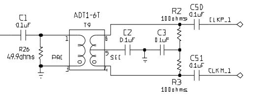

附件是他的原理图。 RES 文件是 外部晶体电路。 接收文件是 AFE5801电路。

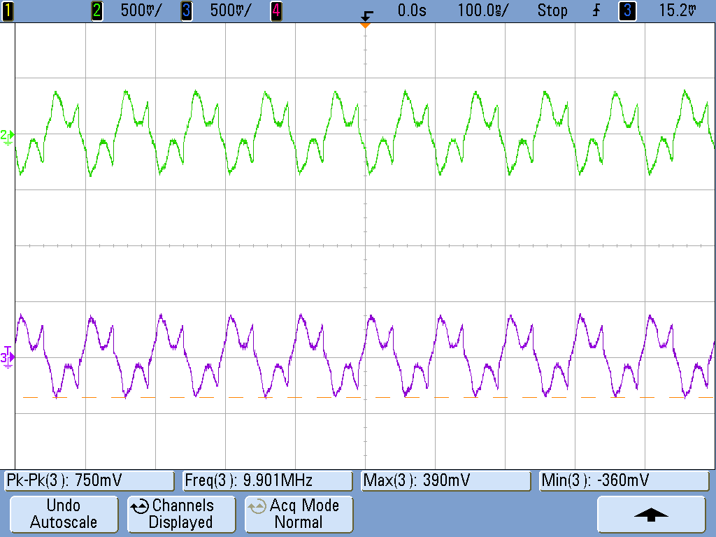

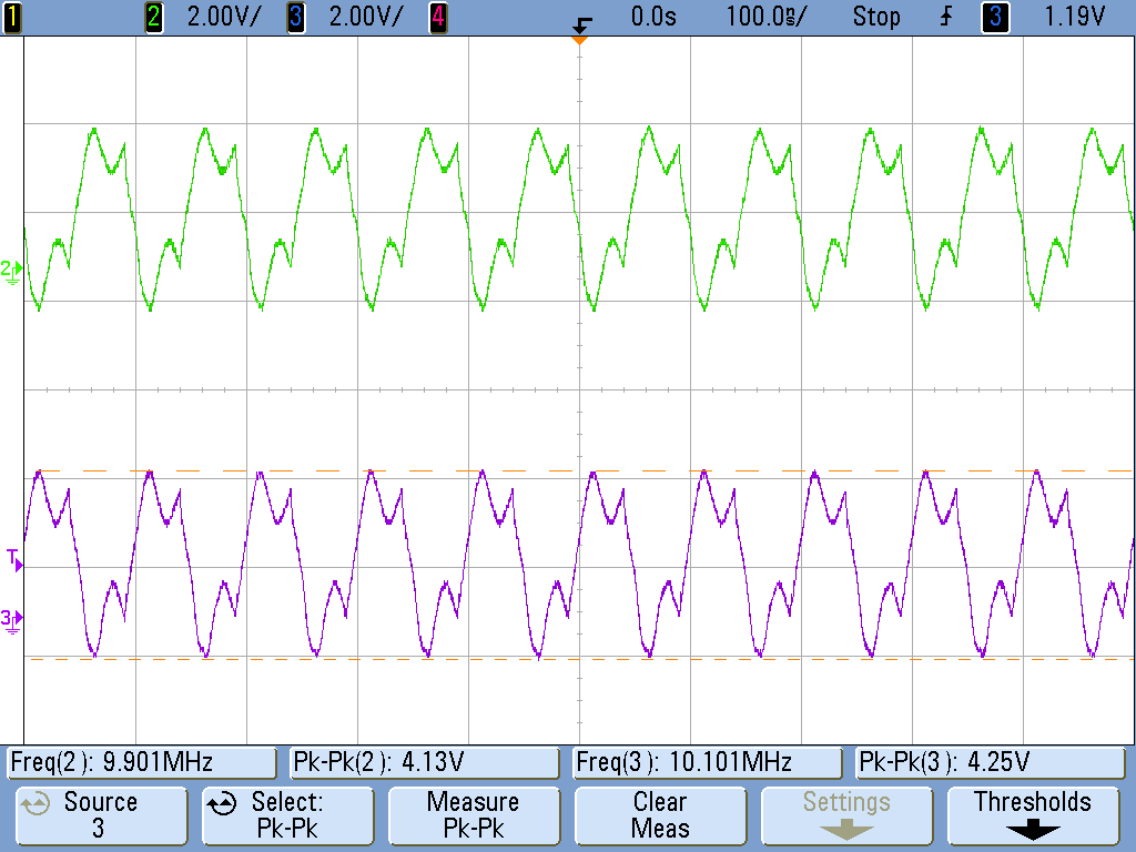

此外、连接中还有晶体输出波形。 绿线和 紫线是差分输出波形
  两个晶体的电容。 第一个波形是滤波之前的波形。 在客户使用 滤波器后、波形 为第二个和第三个
波形。 在第一个波形中、晶体的共模电压为1.19V。 在第二个波形和第三个波形中、
晶体的共模电压为15.2mV。

Q4:根据数据表"时钟源的共模电压应与 AFE5801 (VCM)的其中一个时钟输入匹配
 使用5kΩ Ω 电阻器在内部设置、如图39"所示、但客户不知道如何在 时钟源之间匹配
共模电压和 VCM。
对于客户的应用、如果他使用第二个波形和第三个波形、则这些波形是在滤波之后、
时钟源共模电压是否可以与 VCM 匹配?

    我建议您的客户使用 AFE5801EVM 配置- VCM 引脚仅用于模拟输入信号。
    您可以交流耦合输入时钟、如 AFE5801EVM 用户指南的第16页 (也在数据表的第34页中提到)所示。
    由于客户已经具有差分时钟信号、因此不需要使用平衡-非平衡变压器、因此只需添加直流阻断电容器 C51和 C50。
    INxM 的100nF 接地值符合数据表中的规定、因此没关系。

    Q6:对于我上面的问题 Q4、您意味着客户只需在其中添加0.1uF 电容、如 C50和 C51
    原理图、那么时钟源共模电压将与 VCM 相匹配?
