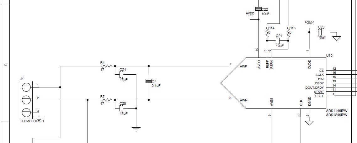

    Javier、您好、我可能会遇到类似的问题。
    我将 DRV425EMV VOUT 引脚连接到 ADS1248EVM、以创建用于原型设计的数据采集系统。  因此、DRV425将驱动47pF 共模和0.1uF 差分、请参阅下文。  我应该移除0.1uF 吗?
    爱德华多
    感谢您使用 E2E 来解答您的设计问题。
    DRV425基准在没有隔离电阻器的情况下驱动电容。 我将假设您将基准电压连接到 R15。 DRV425基准不用于驱动大电容。 Ω 1KΩ 的两点是降低电容并放置一个大约200 μ F 或 Ω 的电阻器、我不确定 ADS1248是否会对这两个选项中的任何一个产生问题。
    另一种选择是使用 ADS1248基准引脚驱动基准输入引脚。
    请告诉我这是否能解决您的问题。
