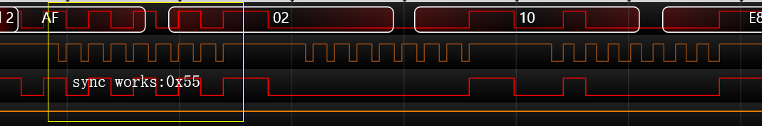

    感谢您回来。 我 已经使用了连接到 pga460的 UART 接口 、并且该程序已成功进行调试。 现在,我将接口从 UART 更改为 USART。 然后出现错误。
    当我在"thresholdk bulk write " cmd 之后执行"threshold bulk read " cmd 时、读取的数据将移动一个字节。 另一个命令、如"EEPROM 批量写入"和"EEPROM 批量读取"和欧姆。
    这是另一个问题、在 pga460的数据表中、USART 是 LSB (8位是 b0、b1、b2、b3、b4、b5、b6、b7)、但在我的系统中、被测试的数据是 MSB (b7、b6、b5、b4、b3、b2、b1、b0)。为什么?
    他们如何沟通?
    如果通信格式不兼容、为什么我可以从 pga460读取数据?
    程序可以控制 pga460输出超声波,但波形不是我的,除了。 我不知道写入 EEPROM 的值是否正确

    我想使用 USART 控制 pga460、并尝试使用"通过 USART 直接数据突发"。
    我 进行了如下测试:在 USER_DATA 区域设置一个特殊值,写回,0x55 aa 66 99是正确的值,但第一个值0xFF 是错误的值。

    以下是有关 PGA460直接数据突发同步输出模式的一些说明:
    同步模式需要使用 TXD、RXD 和 SCLK。 PGA460上没有通常在 SPI 器件上找到的芯片/从器件选择、这就是同步 UART 仅与 SPI 类似的原因。 但是、仍然可以使用 SPI 端口;只需浮动 MCU 的芯片选择即可。 与异步模式不同、同步模式中不需要开始或停止位。 同步传输的数据与异步模式的数据相同、但没有开始/停止/字节间空间位。
    例如,发送 Preset 2 Burst + Listen 命令以使用分配了 UART_ADDR=1的 PGA460检测4个对象,您将发送连续计时同步序列{0x55,0x21,0x04,0xFA}, 即(从左到右)同步字段、addr-命令字节(预设2地址‘1’的突发和监听命令)、命令数据字节0 (要检测的对象数为4)和校验和。
     以下是使用直接数据突发模式预设2突发和监听命令的 USART 序列示例:
    在此示例中,UART_ADDR=0 (默认值),对象数为‘1’,但对象数无关紧要,因为 ADC 输出不提供阈值比较器输出。 只要对象数量有效(1-8个对象)、突发/监听命令将在直接数据模式下执行。

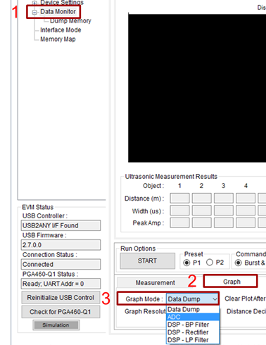

    要使用 PGA460-Q1 EVM 和 GUI 评估和获取原始 ADC 或 DSP 数据、请执行以下步骤:
    1) 1)从树列表中选择数据监视器。
    2) 2)单击"Graph"子选项卡。
    3) 3)为1MSPS 输出选择图形模式(ADC 或 DSP)。
    4) 4)在单击开始之前、从树列表中选择测试模式
    5) 5)您可以在"测试模式"树列表的"数据路径采样选择"无线电中将振幅分辨率从8位(默认值)提高到12位。
    注:如果您将分辨率保持在8位、那么数字乘法器将确定捕获哪个8位的 ADC/DSP 输出。
    6) 6)返回数据监视器、然后单击运行。
    7) 7)您可以像导出子选项卡中的回波数据转储数据一样导出图形数据
    8) 8)单击 Export Last Data Dump (导出上次数据转储)以将图形数据另存为 txt 或 csv 文件。
    注意:当记录长度非常长时、更新图形可能需要几秒钟时间。
    尊敬的 Akeem:
        感谢您的回复。   通过您的方法、我在评估板上获得了相应的数据、并对原始数据执行了算法评估。
