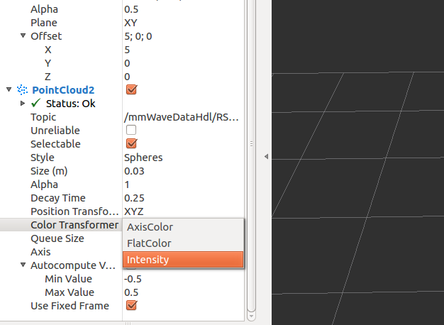

    没错。 TI 毫米波 ROS 驱动程序使用 PointXYZI 点云结构、该结构将强度定义为浮点值、不允许使用负值。 它认为应该可以定义新的点云类型或扩展现有点云类型以包括多普勒值、但我们尚未对此进行探讨。  请参阅 http://wiki.ros.org/pcl/Overview 上的点云库文档
    对于第二个问题、您可以通过在 PointCloud2主题下选择强度作为颜色转换器来更改 RVIZ 中的颜色方案、如下图所示。 然后、您可以通过更改其下方的最小和最大颜色值来配置所需的颜色。
    尼廷

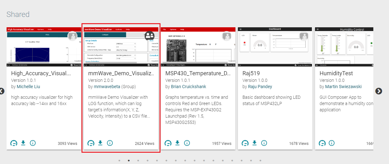

    您是否有工具提取点的位置和多普勒指数以查看点、例如 Excel 中的点?
    我不熟悉 ROS 和 C++、我´m 需要很长时间才能定义新的点云及其设置。
    rnaxi
    我们有一个 Beta 毫米波演示可视化工具、它允许您将点云信息保存在 csv 文件中。 您可以运行 Web 版本或从 dev.ti.com/gallery 下载其脱机版本、如下面的快照所示:
