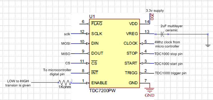

   我在读取 tdc7200的计时器、计数器和校准寄存器时遇到问题我刚刚按照气体 EVM 文档中所示的电路操作、我读取24位寄存器的代码如下所示
这是我用于读取计时器、计数器和校准寄存器的函数
uint32_t readRegister24 (字节地址3)

这些是我从计时器计数器获得的读数、问题是什么云、请为我提供指导

    您好、Rashmi、
    我知道您说过您遵循 GASEVM 设置、但您能否共享您的原理图?
    您好 Scott、
              这是我所做的完全连接。我无法获得1uF 电容器、因此我使用了2uF 电容器。 每次与 tdc1000连接时,只读随机价,有时读数为零。电路连接或使用的组件有问题,请告诉我解决这个问题 ?
