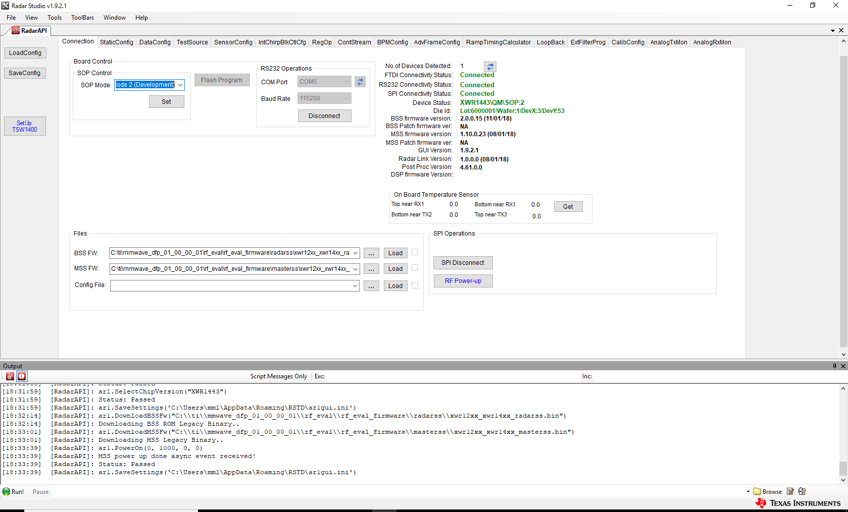

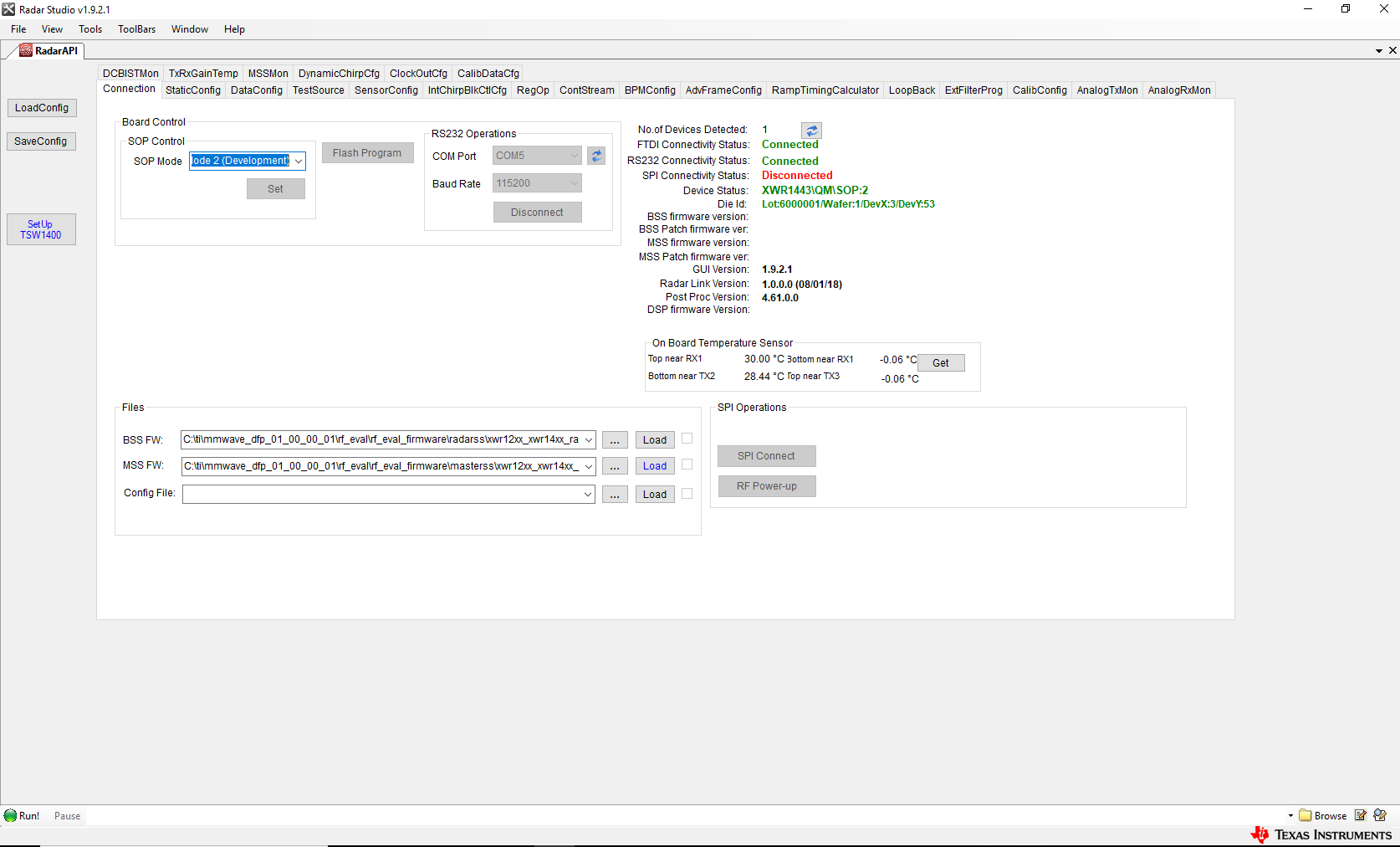

我将其与 IWR1443BOOST 和毫米波 DevPack 配合使用。  如何解决此 SPI 连接问题? 毫米波 DevPack 上的跳线处于正确的位置、因此我不知道如何在其他地方对此进行故障排除。

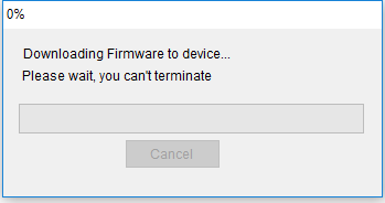

    可能我没有正确加载 BSS 和 MSS? 当我单击"load"时、我得到:
    它完全没有变化、我不记得在使用 Uniflash 时需要很长时间才能将这些文件下载到 IWR1443BOOST。

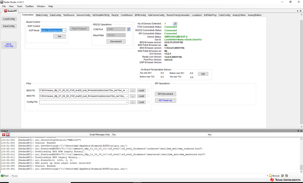

    我重新为 IWR1443BOOST 供电、并正确加载 BSS 和 MSS。 我仍然遇到 SPI 未连接的问题。

    我从一开始就开始了、这次就成功了。  不确定上次出现了什么问题、可能是执行了一些步骤不符合要求。
