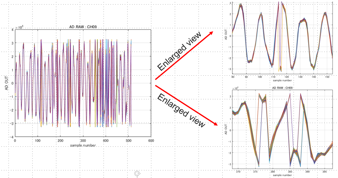

我确认了 AWR 1243的 AD 原始数据、它是一个与所附图类似的波形。
我认为它具有这样的波形、因为可能会超过 AD 的上限值。
当超出 AD 的上限值时、有两点需要询问 AD 输出值。
第一点是 AD 输出溢出时、图中所示的波形是否正常?
其次、是否可以通过设置溢出时的饱和波形?
    请告诉我们您是如何捕获 AD 数据的?
    谢谢你
    Cesar
    感谢您的回复。
    AD 数据通过 LVDS 传输。
    谢谢你
    您能否告诉我们您是使用 TSW1400还是使用其他接收器捕获了原始数据? 是否可以共享原始数据样本、以便我们可以检查它是否是解释问题?
    Anand
