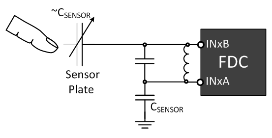

如何将 FDC2212用于雨水传感器应用、以及如何设计用于感应雨水滴的传感器
挡风玻璃如何确定 LC 振荡电路、以获得 CHANNEL0 LSB 和 MSB 28位中的最佳计数
请推荐一些应用手册、以将 FDC2212用于雨水传感器应用。

    我想感应汽车挡风玻璃上的水滴、以便将传感器放置在车内的下方
    挡风玻璃没有与水直接接触、L 和 C 的最佳值应该是多少
    我应该如何设计传感器、以便将其放置在挡风玻璃下方并感应挡风玻璃上方的水滴。

    有关 信息,请参阅直接与远程液位感应应用手册(www.ti.com/.../snoa935a.pdf)。 C 设置的适当值取决于传感器电容的变化;如果传感器电容变化很小、则应使用值较小的传感器电容。 请记住、您还需要考虑寄生电容的变化、其中包括固定电感器。
    您应该使用一个屏蔽式固定电感器、此电感器足以产生一个在器件额定范围内(对于 FDC2xxx 高达10MHz)的传感器频率。 对于较大的传感器(10cm+)、应使用频率<4MHz 的传感器、以最大限度地减少传感器上的传输线影响。
    强烈建议使用参考传感器。

    我已经尝试过一个具有两个覆铜板的传感器、并通过将两个覆铜板连接到 IN0A 和 IN0B (单通道)在它们之间进行屏蔽、计数的变化不大 L 和 C 值分别为18uH 和33pF。
    计数的变化不准确、无法对该读数进行微调。

    传感器板和接地之间的距离应更大、以减小固定的传感器电容;传感器电容漂移的幅度仍大致相同、因此、固定电容越小、传感器信号就越大。
    此外、考虑在相对的输入通道上添加一个电容器以改善传感器驱动特性:
    确保 IDRIVE 设置足够大、以便传感器信号为~1.5V。
