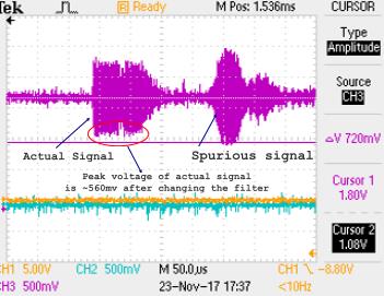

我使用 TDC1000通过1MHz 超声波传感器进行燃油液位感应。 我的问题是、一些噪声信号(520khz)正被带通滤波器滤除、而我的输出信号会因此而受到干扰。 之后始终是具有更高峰值电压的实际回波信号。 PL 检查以下详细信息并提出建议。

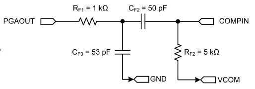

RF1
Cf2.
1000
56.
2843.4940855323
kHz
RF2
CF3
5000
56.
568.6988171065

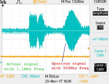

在上述设置中、第二个信号是峰值电压高于实际信号 的杂散信号、其频率为~500kHz。
实际信号的峰值电压-~-880mv

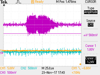

即使采用上述设置、也会出现相同的问题。 并且实际信号的峰值电压也会降低。
峰值从880mv 降至560mv

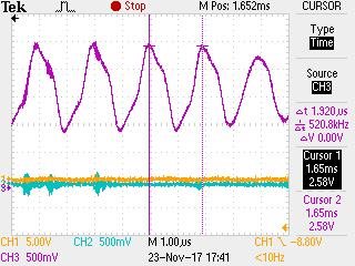

寄生信号的频率~520kHz

    在以下帖子 中:e2e.ti.com/.../669853 我发布了一个1MHz 中心带通滤波器仿真、您可以使用该仿真来测试您的组件值。 仿真中已有的值应适用于您所需的频率范围。
    回波峰值电压主要取决于传感器本身以及 COMPIN 引脚之前的增益级。 您的示波器捕获是否在 COMPIN 引脚上测量?
    噪声是奇数、应该已经被您所示的带通滤波器滤除。 这是在 TDC1000-TD7200EVM 上使用还是在您自己的设计中使用? 这些测试的配置设置是什么?
