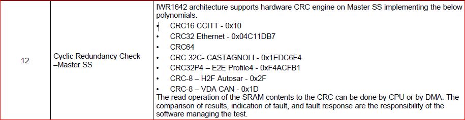

有许多校验和算法。 任何人都可以演示在该芯片中使用的校验算法吗?
    尊敬的 Lin:
    IWR1642 数据表 中的表7-1 (IWR1642的监控和诊断机制)列出了 IWR1642支持的 CRC 多项式、适用于主子系统和 DSP 子系统。
    尼廷
