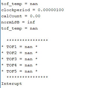

我在 TDC7200的以下 Arduino 程序中遇到问题。 我的n´t 是我没有得到 CALIBRATION1和 CALIBRATION2的值,因此串行监视器给出了以下信息:(图片)也许任何人都可以解决这个问题!
该计划的一部分来自 :github.com/.../TDC7200
报头程序:

    如果您将 FORCE_CAL 设置为0 (默认值)、则如果测量因某种原因中断(最可能的原因是计数器溢出)、校准将不会完成。 我注意到您的计数器溢出设置不是默认的最大值 是否确定在达到计数器溢出设置之前接收到 STOP 信号?
    尝试将 FORCE_CAL 位设置为1 (CONFIG0位7)、这将强制 TDC7200针对每次测量进行校准、无论测量是否正确完成。
    您好 Scott、
    感谢您的回复。 我已将 FORCE_CAL 位设置为1、但仍然存在相同的问题、您的意思是"我注意到您的计数器溢出设置不是默认的最大值 是否确定在达到计数器溢出设置之前接收到 STOP 信号?"
    感谢你的帮助!
