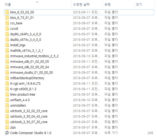

    在安装 MMWAV-SDK 1.2之前、我已经安装了 mmWav-SDK 2.0。
    无论如何、我安装了 MMWAVE-SDK 1.2。 我有 MMWAVE-SDK 1.2和 MMWAVE-SDK 2.0。
    但现在存在一些误差。 但这次、与之前相比、它们的误差有所不同、如下所示

    您能让我介绍一下如何解决所有问题吗
    我会向您显示已安装的文件和完整的结果消息
    < Installed files >(安装的文件>)
    < Results >(结果>)

    之前的 SDK 可能还存在一些内存分配错误。 我建议您完全从工作区中删除该项目、然后重新导入该项目并运行完全重建。
    Akash
