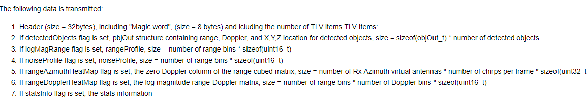

我有一个与原始数据输出相关的问题。
我发现、通过 UART 传输的数据是这样的
文件 :///C:/ti/mmwave_sdk_01_01_00_02/packages/ti/demo/xwr14xx/mmw/docs/doxygen/html/main_8c.html 中提到了这一点。#ac3a90335aea273ffb5d4cc76d780a55d
但根据 TIDEP-0090 TM 演示、它显示:
但在 https://e2e.ti.com/support/sensor/mmwave_sensors/f/1023/t/646597?tisearch=e2e-quicksearch&keymatch=doppler%20index 中,它表示速度是计算的。
问题:速度是在模块上计算得出的、它将此参数输出为原始数据吗? 或者、在 TM 演示软件中计算的速度和模块是否不输出检测到的物体速度?
    mmWave SDK packages/ti/demo/xwr14xx/mmw 目录中的 Doxygen 文档是指 SDK 中包含的 MMW (开箱即用)演示固件、该固件不同于交通监控演示固件。 毫米波 SDK MMW 演示固件从毫米波传感器输出多普勒指数、然后可使用该指数计算速度、如您参考的 E2E 主题中所述。
    交通监控演示固件使用不同的信号处理链来执行移动物体的检测、分组和跟踪。 它会计算实际多普勒/速度(以 m/s 为单位)、并将其从传感器发送出去、以及距离、角度和跟踪信息。 交通监控 UART 数据格式将在将来添加到用户指南中、但现在您可以查看使用相同格式的人员计数实验室用户指南。
