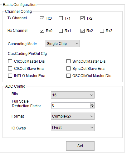

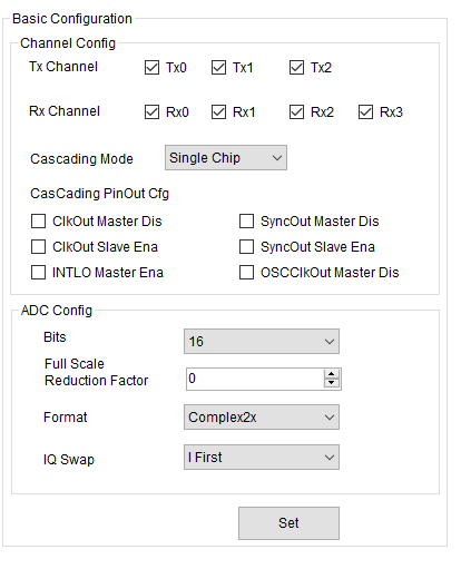

   目前、我使用 IWR1443和 DCA1000获取原始数据。 我希望从原始数据中获得水平和垂直方向的热图、因此 IWR1443 必须开启所有3TX 和4RX 天线。
我想知道、为了实现这一点、只需单击下面的图中所示的 TX0 TX1 TX2、是否足够了?

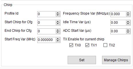

因为我还在线性调频脉冲配置中找到它
我不确定是否应该单击此 TX2、因为如果我同时单击这两个 TX2、程序将会出错。

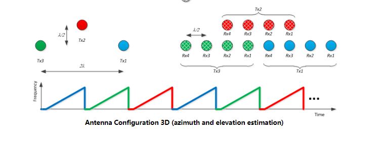

    我还想知道、如果我使用3TX、这意味着 TX 天线逐个发送线性调频脉冲。 如果一帧中的线性调频脉冲数为128、则意味着最后两个线性调频脉冲分别由 TX0和 TX1发送、而没有 TX2?

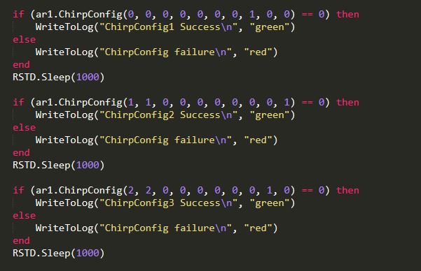

    我还想通过.lua 脚本运行该过程。 我将脚本设置为这样
    发生了错误。 如何同时修改全部3个 TX 线性调频脉冲 的线性调频脉冲配置。
    Q1) 、我想知道我是否使用3TX、这意味着 TX 天线通过一个线性调频脉冲发送一个线性调频脉冲。 如果一帧中的线性调频脉冲数为128、则意味着最后两个线性调频脉冲分别由 TX0和 TX1发送、而没有 TX2?
    A1)我同时启用所有3TX、您将无法识别信号来自哪个 TX。 您应该做的是在传感器配置部分设置配置文件。 请查看mmWave Studio 用户指南”一节  9.传感器配置选项卡操作、第26页。
    关于 Lua 脚本:
    您应查看 Lua shell 中的帮助选项。
    示例:help ar1.ChirpConfig  将 为您提供该函数所需的输入。
    AR1.ChANNAdcConfig (Tx0En、Tx1En、Tx2En、Rx0En、Rx1En、 Rx2En、Rx3En、BitsVal、FmtVal、IQSwap)。
    其中 TxXEn = 0或1
    我要做的一件事是手动运行程序并在输出窗口中复制命令、然后、一旦我具有我想要的序列、我就会将其保存为 lua 脚本。
    上面的窗口为我提供了这个 AR1.ChanNAdcConfig (1、1、1、1、1、1、 1、1、2、2、0)
    上面的窗口为我提供了这个 AR1.ChanNAdcConfig (1、0、1、1、0、 1、0、2、2、0)

      如果我要启用3TX、4RX 1443、我应该首先打开通道配置中的所有天线、如所示
    此外、为了启用线性调频脉冲配置、我应该在线性调频脉冲配置中定义所有线性调频脉冲样式

    在这个中、我只想让 TX0 TX2 TX1轮流发送。

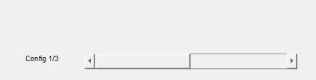

    右上角的配置选项从未发生过、这意味着选择不同天线发送的不同线性调频脉冲?
     您在右上角窗口中提到什么? 您是否重复了采集?

    我是说下面的按钮。 这是否意味着这三个线性调频脉冲形成了我之前设置的不同 TX 通道?

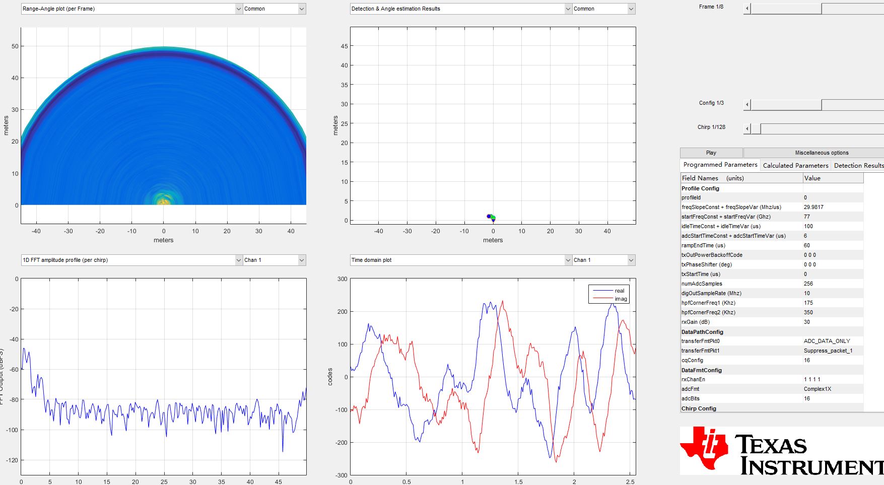

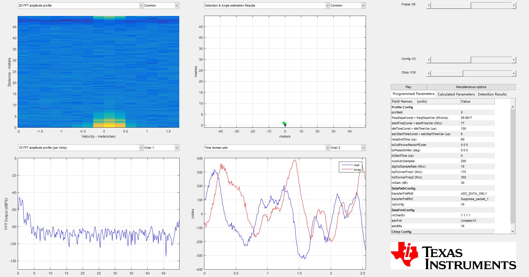

    现在,POST - Process GUI 中的设置都是正确的,供参考。
    但是、adc_data.bin 文件发生在两种情况下:
    MATLAB 脚本无法读取
    MATLAB 脚本读取的矩阵的尺寸错误:
    应为4X 8*3*16*256,而不是262144
    我只需在中修改 bin 文件的名称
